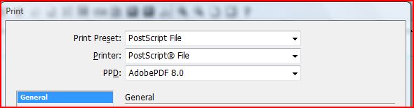

Каждый день выпускаю газету на Висте х64 для типографии. Ещё с тех пор как Виста была в стадии бэта. И никаких проблем не возникало. Из Indesign Print -> PostScript File. В качестве PPD указан AdodePDF 8.0. Далее принтфайлы через Distiller в PDF/X-1a, и в типографию.
Кроме ежедневной газеты таким же образом выпускаю рекламные буклеты, журналы, книги.
