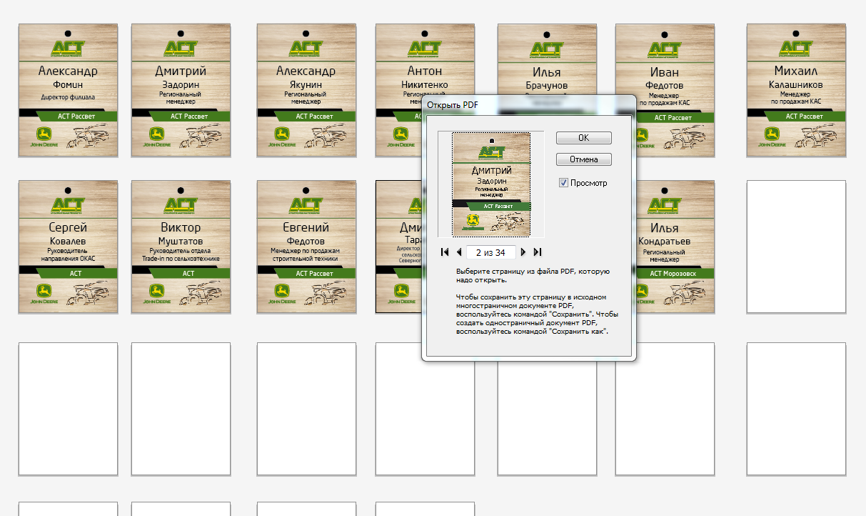

Добрый день! Такая беда - создал файл в 6 версии (работал дома), открыл в 4 версии(на работе). В итоге файл открывается, но вместо того чтобы открыть все 34 монтажные области предлагает открывать по одной. Вобщем чтобы восстановить файл в исходный вид много времени надо - (открыть-копировать-вставить). А таких файлов у меня 4 штуки.
Есть решение?
    392.8 КБ · Просм.: 677
@ДмитрийБорис, можно попробовать использовать скрипт Open multipage PDF | Ai Scripts, предварительно изменив расширение с ai на pdf (если в CS6 файлы были сохранены с совместимостью с pdf).
Лучше пересохранить и открывать Private Data.
PDF совместимая часть неполноценна, парсит Иллюстратор не все правильно, скрытые слои и объекты за пределами артбордов вообще пропадут. Редактировать неудобно.
А скрипт этот любит сделать RGB документ и еще вроде что-то не так было. Я пару раз его попробовал и решил, что проще вручную по странице открывать. Когда нет Private Data естественно.

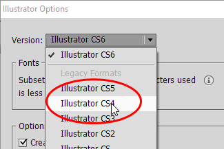

Всем спасибо за отзывчивость. Дал ЦУ жене, она пересохранила в 14 версии и выслала. Я счастлив.
