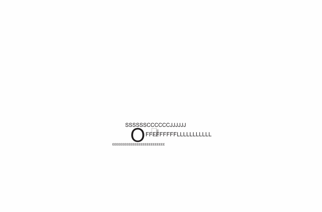

Здравствуйте. Написал экспериментальный компоновщик на шейдерах. Потестировал на встройке Ryzen 9 7900X - видеокарта не справляется с объектами большой площади, пришлось даже изменить алгоритм ухудшив результат, но улучшив при этом производительность. Хочу узнать будет ли оно работать на видеокартах NVIDIA и какую производительность покажет на нормальных игровых картах. Во вложении архив с тестовым набором кривых и компоновщиком. У меня на компоновку этого набора с параметрами по-умолчанию уходит 38 сек, на более слабых видеокартах может сработать TDR.

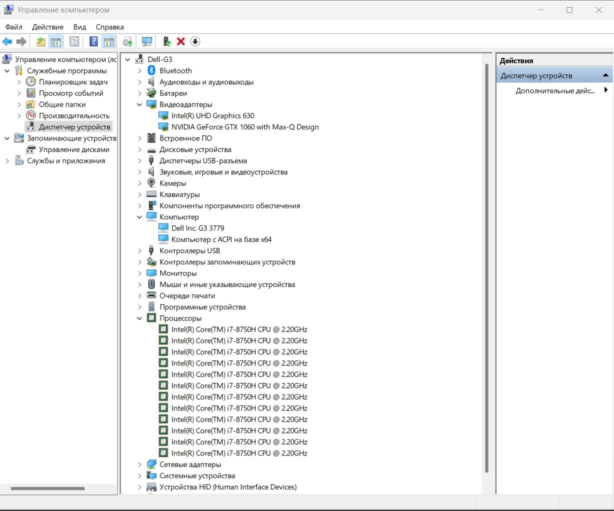

В частности, Corel-2022, ноут на i7 c win11 и 16 Гб оперативы, был так наглухо подвешен, что пришлось вырубать по питанию, чего с ним отродясь не случалось.
Реакции: _MBK_
Так в ноуте есть что-то из этого?
Спасибо, только рука потянулась к ноуту попробовать, ты меня удержал ;)
