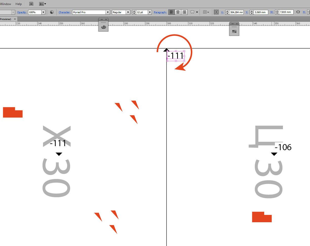

[AI CS4-CS6] Повернуть все текстовые объекты на 90/180°
Любимцев
4 783
2 150
Возможное условие — в пределах выделенного слоя
И да, вокруг центра, конечно же...
так то, там еще и нетекстовые надо, но это не знаю, пока (
На картинке: "Х 30, Ц 30" — это, как должно быть
