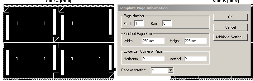

Делаете монтаж как обычно. Выделяете полосы и зануляете на обороте.
Потом на обороте ставите независимые полосы (add independent page) и крутите как вам надо
Спасибо большое! подходит.
