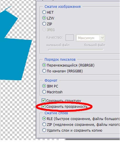

Когда сохранешь как TIF поставь галку "сохранить прозрачность"
    74.5 КБ · Просм.: 775

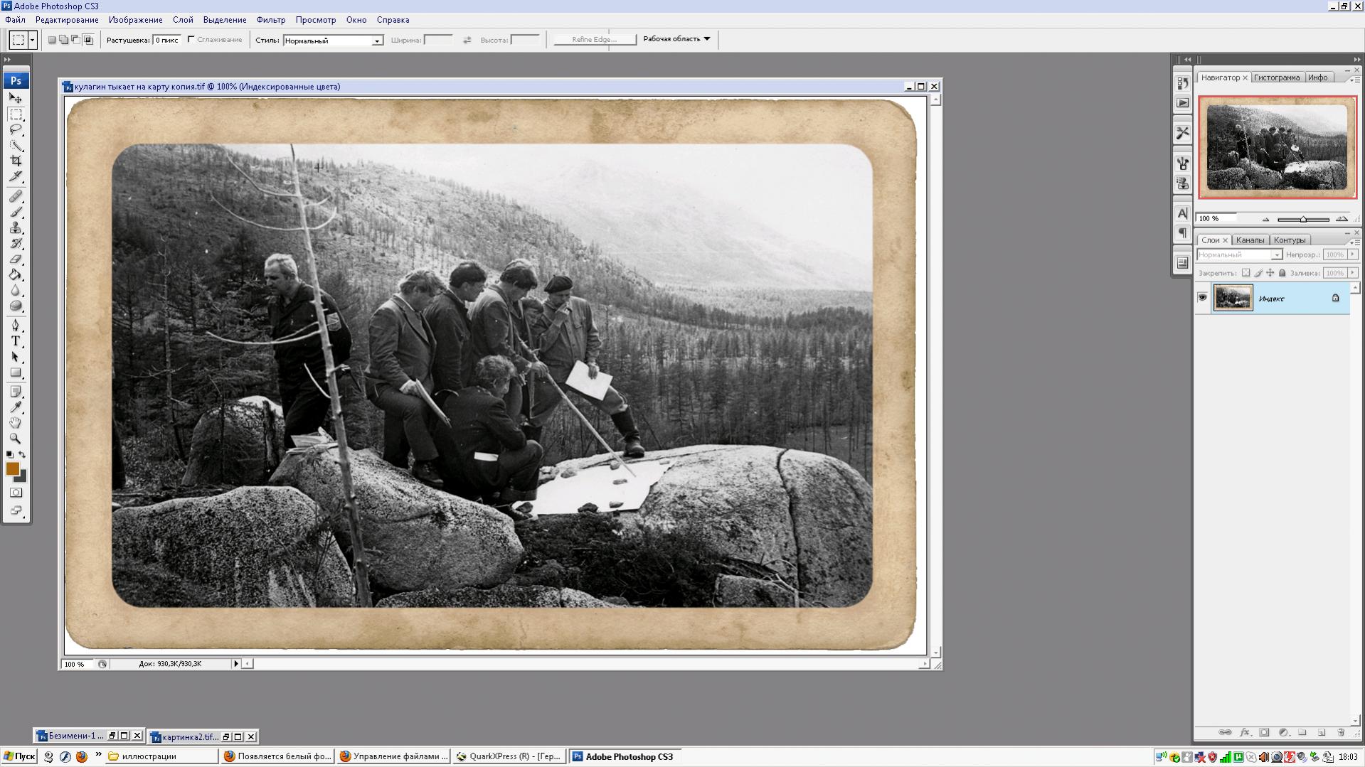

Когда пересохраняю фотки из GIF в TIF, то на фотках в рамочах появляется белый фон. Подскажите, пожалуйста, что делать?
В каких рамочках фон появляется и что там должно быть вместо него? Покажите.
Ответ: Появляется белый фон
вот картинка в рамочке с прозрачным фоном. Так и должно быть.
    269.5 КБ · Просм.: 857

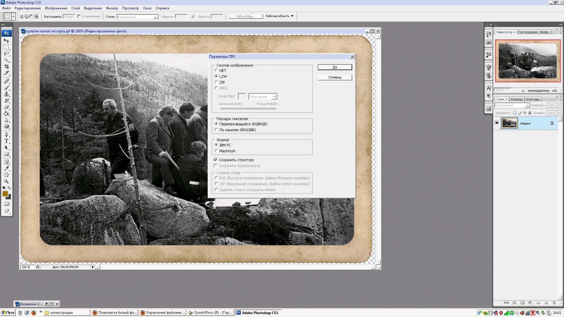

Вот неактивная функция прозрачности.

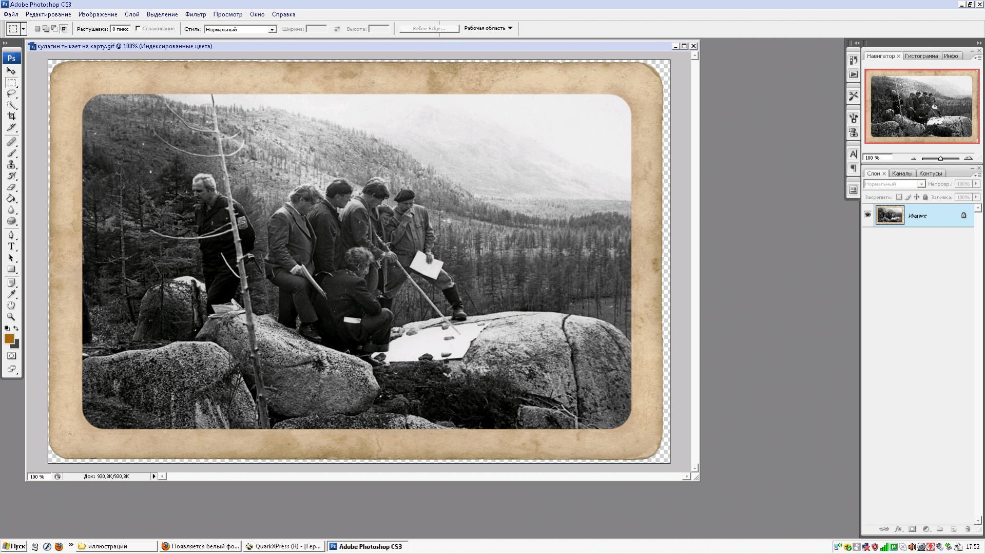

А вот, что получается, когда перевожу в тиф - белый фон за рамочкой.
У тебя картинка в режиме индексированные цвета. Не получится. Переведи в СМУК, РГБ, грэй... И будет счастье!

ой-ой
    256.2 КБ · Просм.: 875
    270.2 КБ · Просм.: 880
СПАСИБО!!!! УРА-УРА!!!! '))' :) :)
