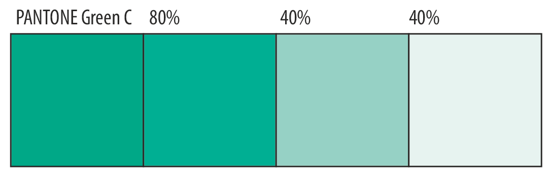

1. Надо понять как вообще на оттиске должен выглядеть 80% Pantone Green C. Простым волюнтаристским решением может быть: таким каким получится при первой печати.
2. Дальше надо понять как мы будем контролировать цвет этого растрового поля. Мы будем измерать Lab? Мы будем измерять Density + dor area? Мы будем с помощью микрофотографии(IСPlate) измерять площадь заливки?
3. Как мы будем управлять этим цветом на последующих тиражах? Накатом? Перезамесом краски? Компесацией на пластинах? Если компенсацией, то как ее будем считать для пантона?
4. Что мы напишем в договор? Как будем общаться с клиентом, если он предъявит претензию именно на этот растровый элемент?

Например, печатник сделал натиск побольше и 80 стало 86.
А вам принципиально 80%-е поле прям очень-очень? ) Может имеет тогда смысл сделать пантон по Lab 80% greena. А 100% green сымитировать наложением пантона на триадную сетку?
UP: мы в ситуации, когда не можем вмешиваться в макет.
Нужно сработать с тем, что есть. Поэтому приходится что-то изобретать.
