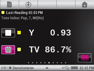

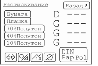

вот для SPECTROEYE. Можно через два пункта измерять.
Если выберите пункт "Растискивание", то надо настроить для какого процента будете измерять (это в настройках)
Вот наш пример для темных, средних и светлых тонов. Такие шкалы на всех раппортах должны тогда присутствовать

Например, печатник сделал натиск побольше и 80 стало 86.
