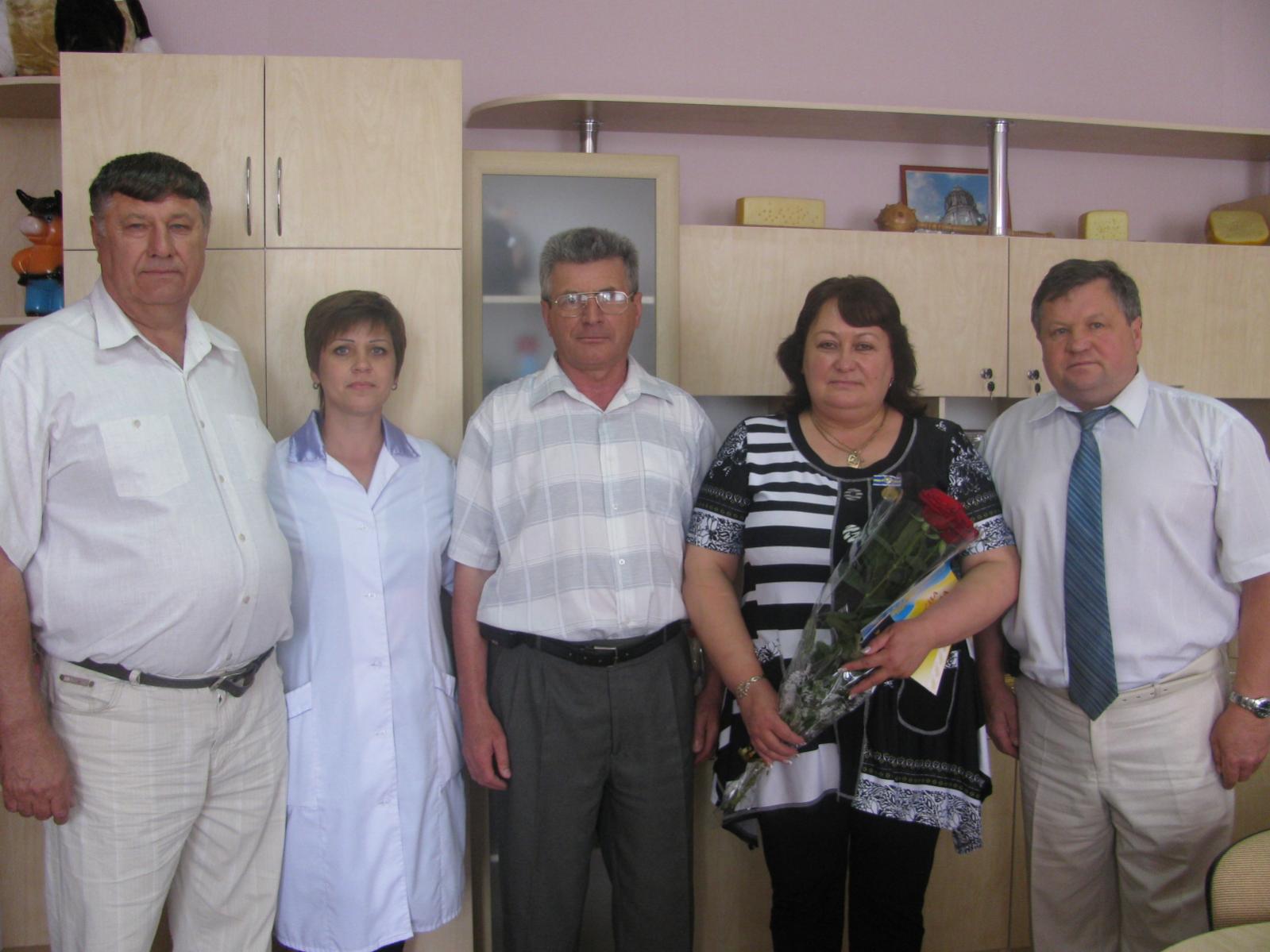

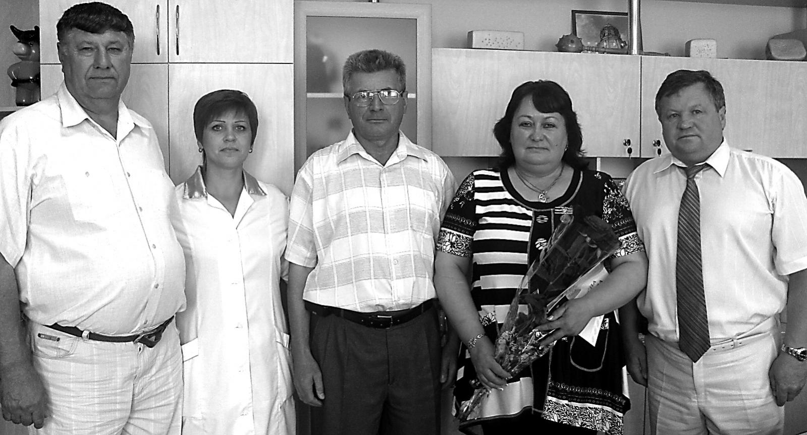

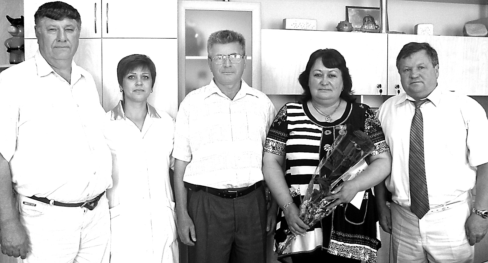

Вот более конкретные изображения по вопросу. Самый светлый вариант устроил типографию (уже опубликовано). Не судите строго!!! Хотя замечания мне не помешают

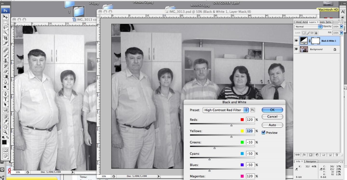

Предлагаю организовать другой рабочий процесс, его можно потом будет записать в экшн.
Сначала корректирующий слой Black and White, там выбираете пресет, указанный на скрине, лица сразу высветлятся.
Фото серое, поэтому потом доводим уровнями, не теряя правильной белой точки, и потом резкость, а потом уже перевод из цветного режима в черно-белое. Я так понимаю, вы и верстаете газету и фото делаете.
