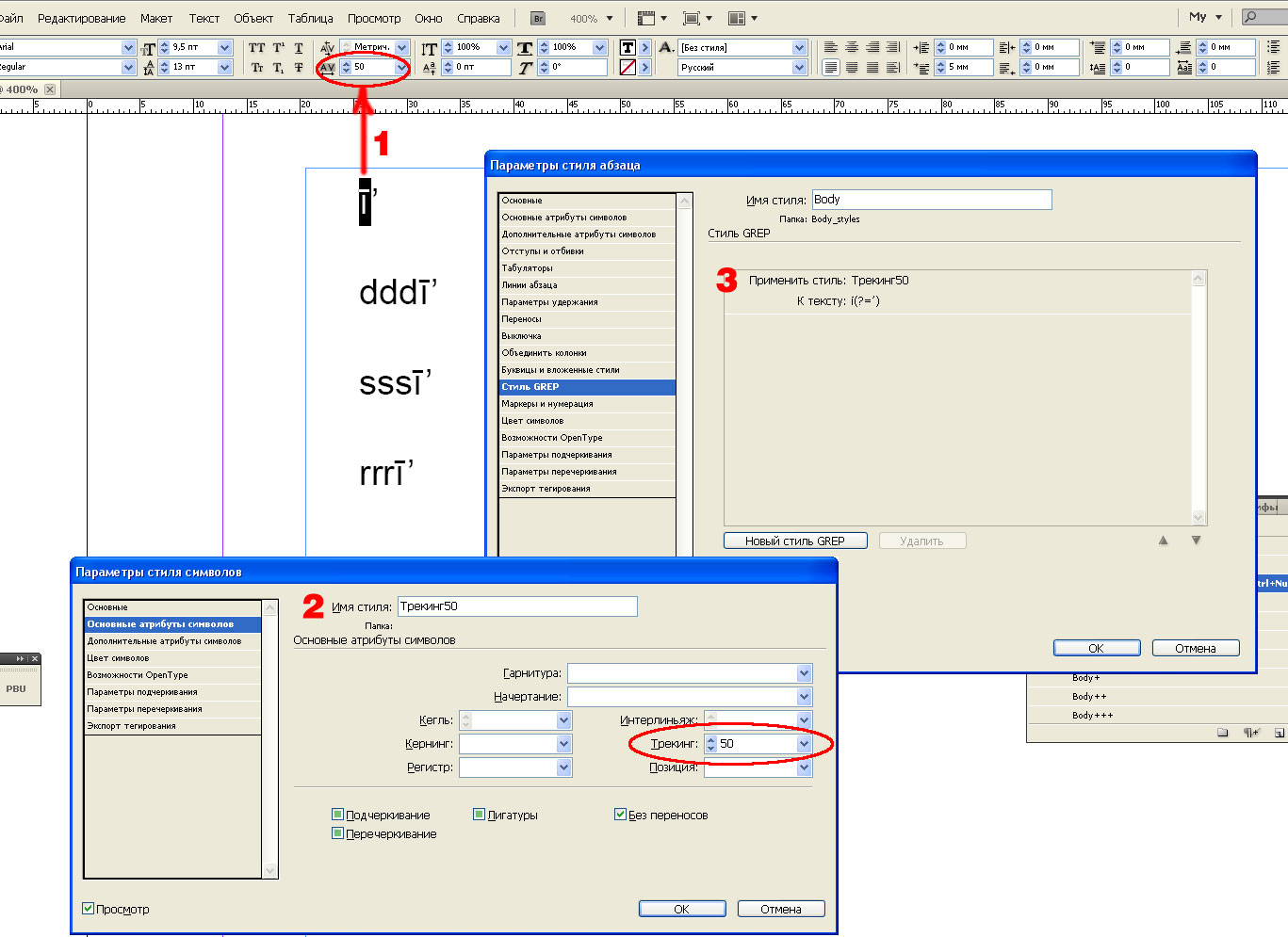

Лучше не шпации вставлять, а отбить немного трекингом. Можно на глаз подобрать трекинг, создать символьный стиль с этим трекингом, а затем создать греп-стиль, применяющий к этому сочетанию ранее созданный символьный стиль.
Реакции: gasyoun
Нагляднее:
Подобранный трекинг (у меня - 50, у Вас может быть другое значение) применяется к символу ī, после которого стоит символ ’
Код:
ī(?=’)
Реакции: gasyoun
