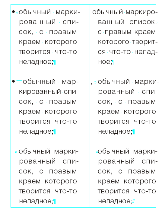

Маркированный список, абзац начинается с Bullet и Tab. Правый край первой строки абзаца торчит из полосы набора.
Bullet сам по себе и в комбинации с любыми пробелами такого эффекта не вызывает, как и Tab отдельно. Стоит вставить перед Tab любой символ -- головная боль возвращается. При отключении Optical Margin Alignment, естественно, ничего не торчит.
У кого-нибудь воспроизводится или это мой персональный глюк?
    16.9 КБ · Просм.: 661

А у меня всё равно торчит. ':(' Есть подозрение, что зависит от формы символа перед Tab.
Умеют же люди насыпать грабли в самых неожиданных местах... 'hz'

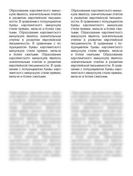

@diz@ сказал(а):
Торчащие "ёжиком" справа-слева части символов как то ... 'hz'
А они и не торчат. :n) Слева -- on, справа -- off.
    31.3 КБ · Просм.: 1 030
