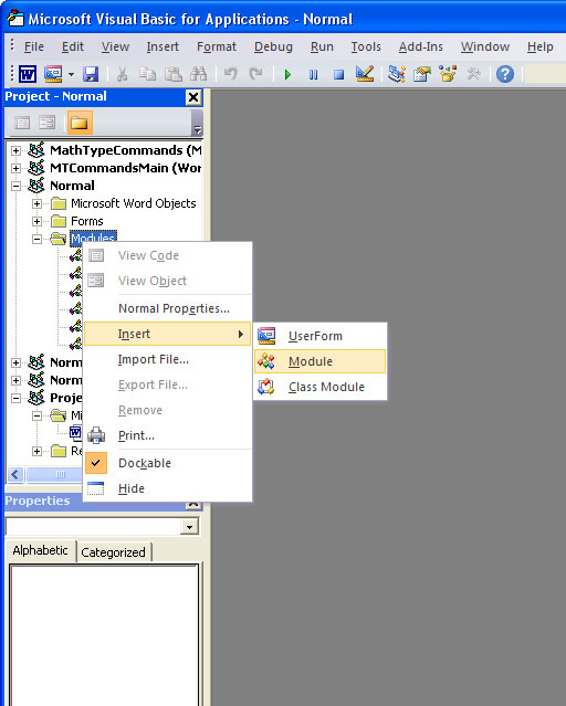

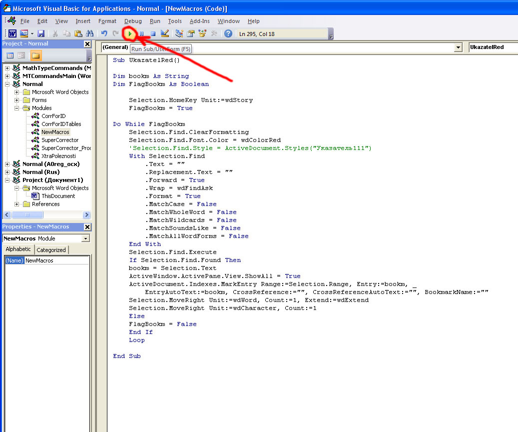

Этот сценарий должен работать в Ворд-2003? При вставке в immediate сообщается:
Не надо использовать immediate. Нажмите Alt-F11 - запустится VBA. Там создайте новый модуль в Normal (в том случае, если там уже нет доступных модулей):
...и скопируйте в этот модуль макрос. Затем запустите его:

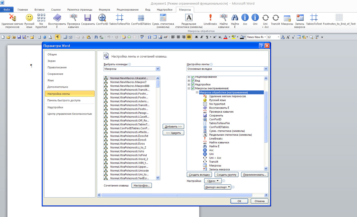

Кстати, для удобства запуска часто используемых макросов можно вынести кнопки на панель вордовской ленты:
Реакции: Serbel

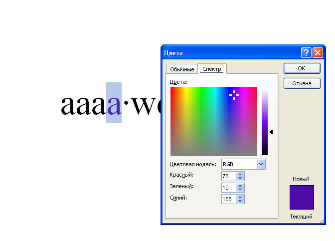

Доработал макрос для любого RGB-цвета текстового выделения.
Сначала задаём выделению нужный цвет в RGB:
Затем вводим эти значения в макрос (Alt-F11):
Запускаем.
К примеру, для красного (который был в первоначальном варианте макроса) ввести надо (255, 0, 0).
