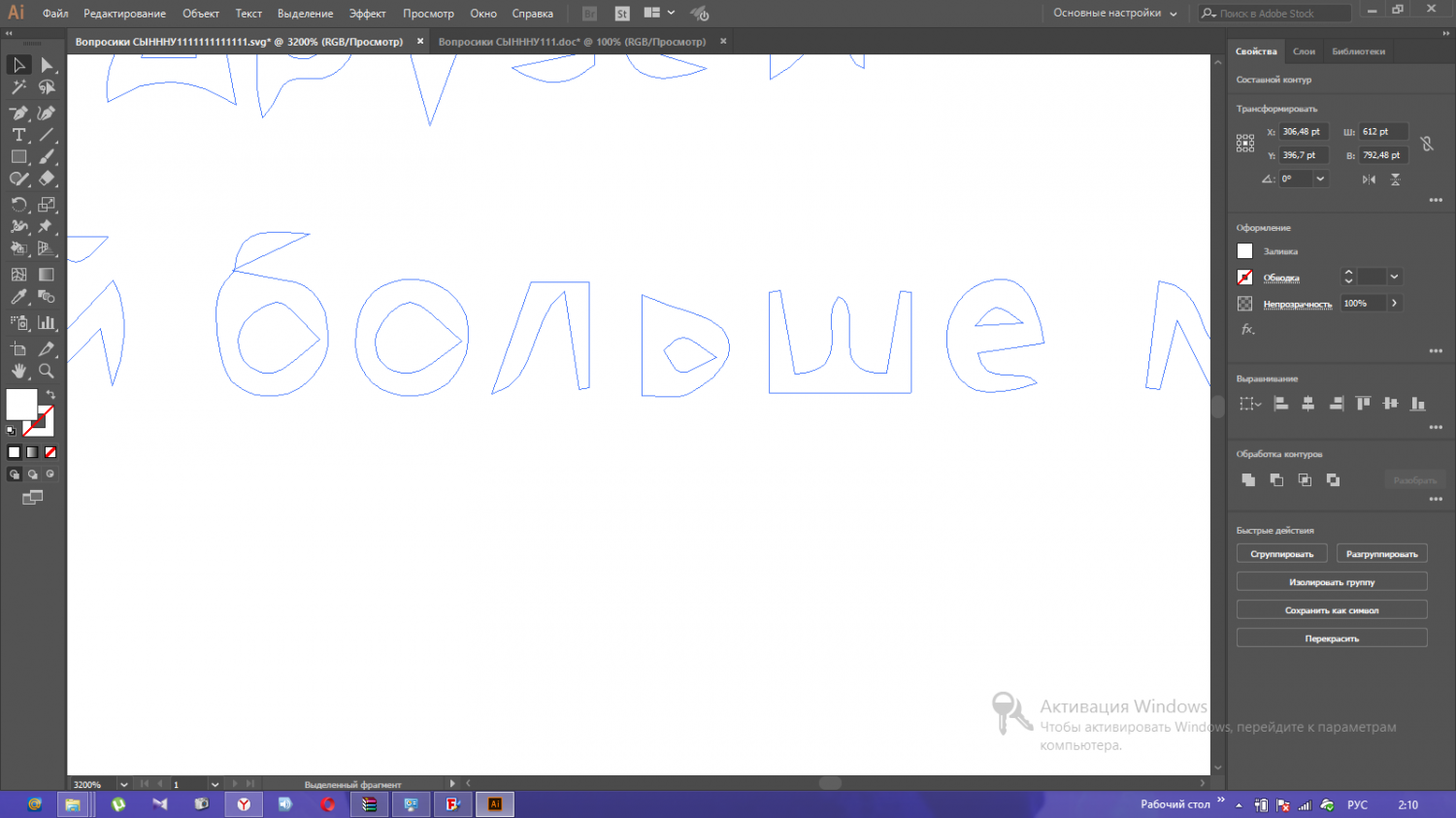

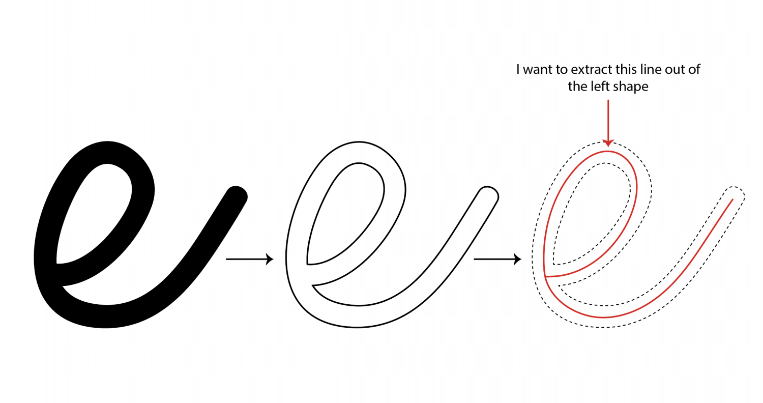

Здравствуйте, подскажите пожалуйста одну вещь. Есть текст. Он отредактирован в "МОЙ" шрифт. Как в Иллюстраторе превратить этот текст в кривые? НО, при этом Эти кривые должны идти НЕ по контурам буквы, осталяя абрис буквы, а, как бы, по букве??? Объясняю! Например, буква "О". При переводе в КрИвЫе, программа рисует Внешний контур буквы "О" и внутренний контур буквы "о". А мне нужна только одна линия, между этими контурами. По букве.
То есть, необходимо превратить мою букву в одну линию, словно ее написал человек ручкой))) Спасибо.
Буквы получаются такие, как на фото
А надо так

прекрасные буквы. и?
белой стрелкой выделите и убейте лишние контуры

Объемы текста большие! Каждый лист сидеть и убивать.. В общем, думаю, что вы все поняли давно. Обычный текст необходимо превратить в линии, примерно как на фото. Помочь сможете????

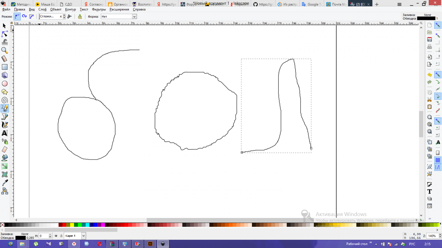

Может быть самостоятельно сделать шрифт в инкскейп??? Копировать туда имеемый текст и обрабатывать этим шрифтом? Но где гарантия того, что он будет писать одной линией?

Я не пойму что за эпидемия общей амнезии накатила вчера вечером на старожилов форума, ибо данная задача поднималась здесь многократно и решений приведено целое множество. Суть примерно в следующем 1) топикстартер снова поставила на неправильную лошадь, зачем то взявшись делать в незнакомом ребенком иллюстраторе то, что давным давно реализовано в кореле внешними (данная функция входит в один из макропакетов) и встроенными (трассировка по средней линии) средствами
2) данная задача решалась тут так же и для иллюстратора. Ссылку пока не приведу, поскольку пишу с холодильника, но принцип решения в следующем - контур разбивается на две половины и 50 процентный бленд от которых и будет искомой средней линией. Для общего случая задача, конечно, нетривиально, но иногда при сноровке делается буквально в два клика

Ну не совсем в три клика, каждый символ придется обрабатывать отдельно и автоматизировать процесс проблематично. Самое оптимальное однокликовое встроенное решение для больших объемов текста - перевод в растр и трассировка по средней линии. Естественно, оно, как и любое автоматическое решение, не идеально по конечному результату, зато быстро. Вдобавок, как я уже говорил, иллюстратор, кажется, не умеет, в отличие от корела, так трассировать, пусть меня иллюстраторовские гуру, сейчас сидящие возле компьютера поправят если что. Гуглить по ключевым словам "trace centerline"
