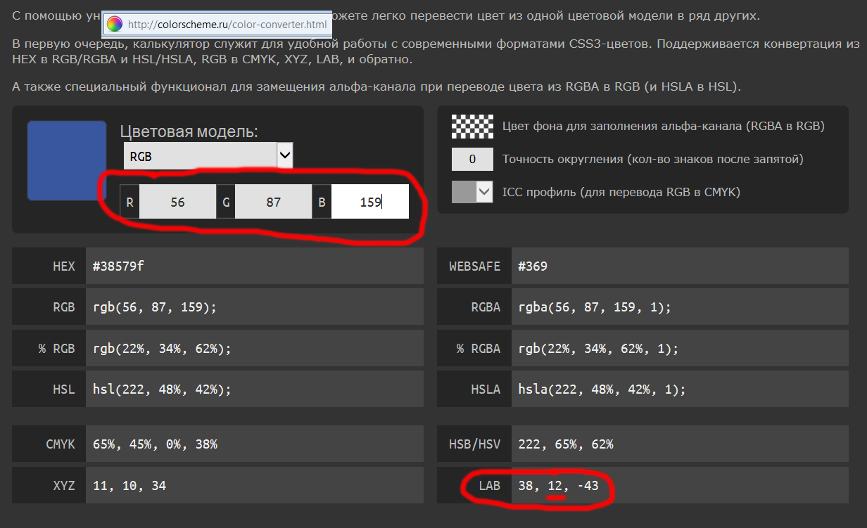

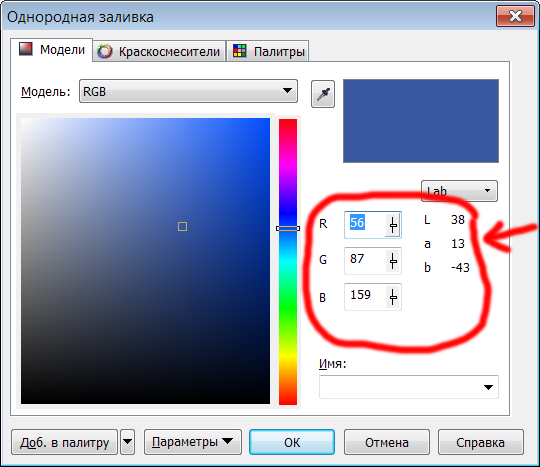

Все получилось. Любые координаты RGB трансформируются в L*a*b* также, как и в разных калькуляторах и в CorelDraw, (естественно, при условии, что в настройках цветового профиля указано, что исходный охват - sRGB). Единственная программа, которая отказывается показывать "правильные" значения - это Фотошоп.
Пример: RGB (56,87,159) преобразуется в CIELAB как (38;12.76;-42.79). В Кореле - аналогично: (38,13,-43). И только Фотошоп упорно выдает (38,7,-43).

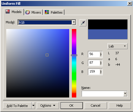

conversion options в PS побаловаться. Упс. не так вопрос понял ))
    105.8 КБ · Просм.: 1 299

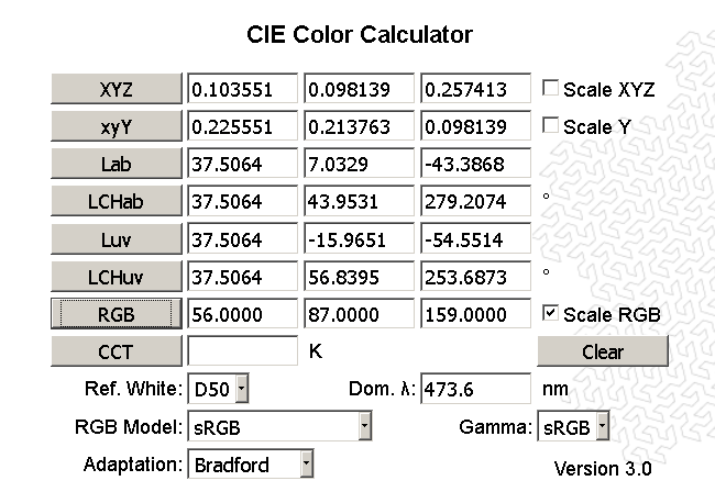

Напрасно так думаете. Ошибка у Вас. Хромадаптациию забыли сделать.
Вот, пользуйтесь для проверок.
Почему? Lab PCS D50.
    43.3 КБ · Просм.: 1 179
    38.4 КБ · Просм.: 1 161
    77.8 КБ · Просм.: 1 137

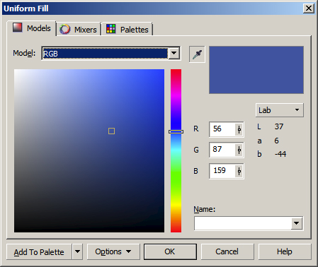

Спасибо. С этого и начал. PolBol, у вас корел показывает то же, что у меня фотошоп. Значит это не случайная ошибка. Где-то заметил в русском фотошопе нашел, что используется "линейное sRGB", тогда как, если верить английской Вике, при преобразовании sRGB в XYZ нужно предварительно выполнять предыскажения линейных RGB (sRGB - Wikipedia, the free encyclopedia). Может тут собака зарылась...

Ваш. У sRGB white point D65, которую надо адаптировать в D50. Почитайте сайт, все же, прежде чем искать ошибки в Фотошопе.

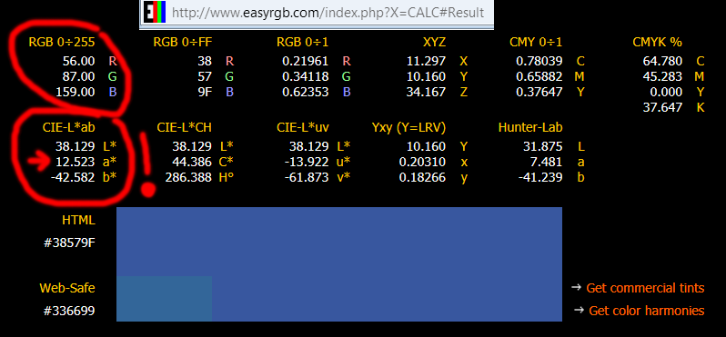

не выдает тех же значений, что и фотошоп
Выдает аналогично Фотошопу. И аналогично Корелу в том числе:
Я вам пишу, что "Ваш" калькулятор выдает странные числа, (хотя сайт хороший), а вы мне в подтверждение правильности "вашего" калькулятора приводите изображение расчетов в Корел Дроу...

Repeat в 3-й раз: у CIE Lab "точка белого" D50. Это стандарт CIE. Вам надо преобразовать D65, который в sRGB, в D50, который в Lab. Что из этого не понятно?

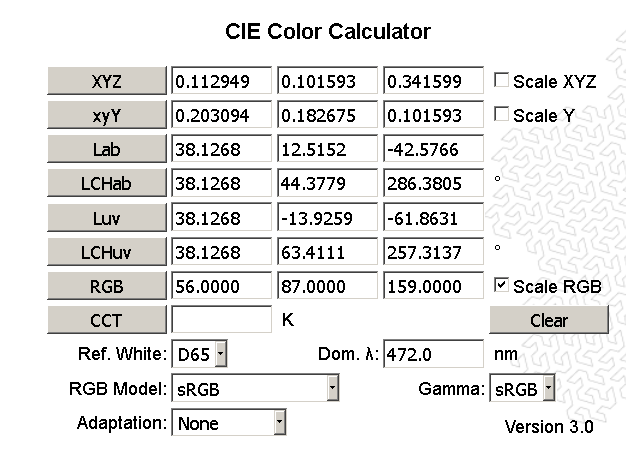

Значения с хромадаптацией:
Ваши результаты без адаптации:
Если Фотошоп считает, что в sRGB опорный белый - D50, значит в фотошопе ошибка...
Нет, фотошоп так не считает.
Фотошоп все верно считает в логике PCS D50. У фотошопа Lab D50. У sRGB D65. Чтобы перейти от одного света к другому должна быть задействована хромадаптация. У Линдблума в калькуляторе по ссылке Трантора хромадаптация имеется. Хотите посчитать Lab D65 - ради бога! Просто в фотошопе Lab D50 и все это знают. Да и в фотошопе хромадаптация именно по Брэдфорду. Посчитать и как фотошоп и как не фотошоп с визуализацией результатов можно здесь: R U D T P . P P . R U • Бинирование светодиодов с визуализацией
