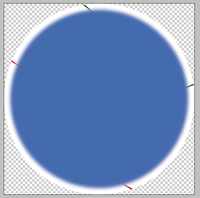

У меня 12-й Корел, но без растрового редактора. Сделал в Шопе макетик с прозрачностью и импортировал в Корел. Напечатал в ПДФ.
Прошу смотреть ПДФ. Налицо прозрачный фон - превью снято из Шопа, который получил объект из Акробата.
ЗЫ. ПДФ перепечатывался с перекодированием в JPG - размер великоват был. Печать выполнялась из 7-го Акробата. Как видите, прозрачность никуда не исчезла - смотрите скелетоны.
9-й шоп открывает как плоский background, а 7-й, действительно, как на скриншоте. С моими опытами оказывается то же, просто я в CS2 смотрел. Да, согласен, "Вероятно, движок импорта в Шопе старается преобразовать эту конструкцию во что-то подходящее по смыслу"
:) "не верь глазам своим". Это то самое эксплицитное маскирование, а не прозрачность

CS3 открыл без слоя, после сохранения псевдорозрачность пропала вообще :(
Illustrator CS2 вообще открыл не правильно этот PDF, но, этот неправильно открытый сплющил правильно.
Как бороться?
Единственное, что пришло в голову и работает - PDF в Индизайн, сверху Белую плашку overprint-ом и на вывод в PDF 4-й версии. Без плашки выводит как есть... :(
