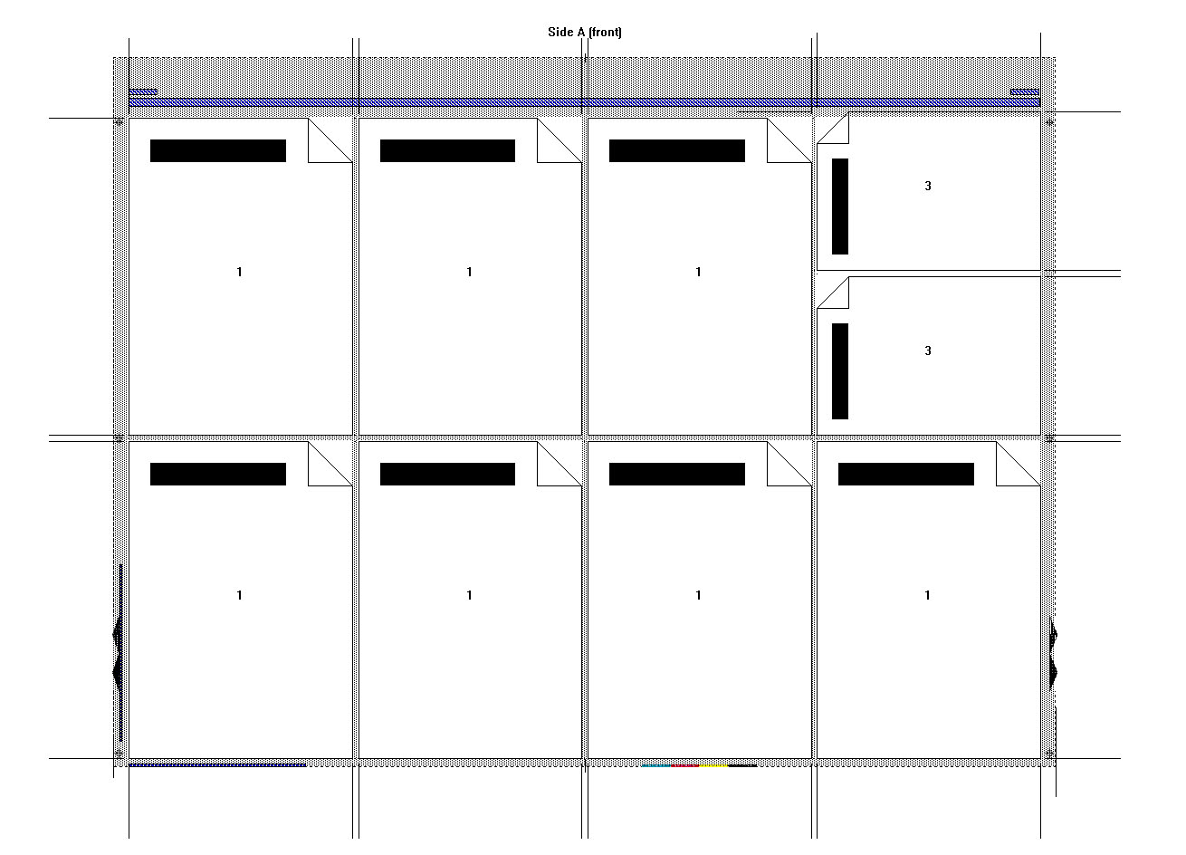

Всем здравствуйте!
Извините, если уже было, я сходу не нашел.
Для удобства спусков разных форматов нужно понять, какое волшебное сочетание кнопок дает возможность "убить" одну страницу из спуска и заменить ее на independent page со своими размерами и углом поворота. По умолчанию это невозможно (ругань на то, что "убиваем импозишн полностью"), но абсолютно случайное нажатие кнопок на клавиатуре привело к тому, что это случилось (видно на вложенной картинке - справа вверху листа). Повторить эксперимент не удается. Возможно, глюк. Но вывелось все на ура. Раньше, помнится, такой финт был возможен (только не помню уже, в какой именно версии), сейчас - официально, нет.
Сложность в том, что препс купленный, более свежих версий в этой жизни на этой работе никто мне уже не купит. А хочется собирать мелочевку на основе спуска, к которому привязаны группы smart меток.
Вдогонку еще вопрос: по ходу, существует недокументированая фича про то, что можно играть порядком наложения независимых страниц и импозишна. Только вот сочетание клавиш для изменения этого порядка для меня тоже остается неизвестным. Может, кто сталкивался, отзовитесь, пожалуйста.
    140.9 КБ · Просм.: 495
Задаете "ненужной" полосе номер 0 и можете ставить туда независимые полосы по вкусу

номер страницы на спуске ставите 0.

Воистину, братья! 'alil' Спасибо! Нет, ну вы представляете... Как лох.... Лет 10.. А вот с порядком "в стопке"есть рецепт?
Бывали спуски внахлест. И у каких-то объектов были подложки, которые заходили на соседние файлы. Решалось вроде как CTRL-X - CTRL-V в редакторе шаблона. Но суть вопроса в том, чтобы повторить то, что было сделано случайно с помощью кнопок типа CTRL+SHIFT+? Тут уже просто интерес... А про ноль на листе - ... это, конечно на мою почти седую голову явилось открытием... )

Все-таки я добил тему c перемещением полос "в стопке". При копировании одной полосы разворота и вставки ее на то же место, она вставляется под разворот и не выделяется через CTRL-I. Для того, что ее выделить мышкой, можно сделать следующее: выделяем полосу от imposition, под которую она попала и нажимаем CTRL-SHIFT-S. Выскочит окошко сохранения шаблона, просто отбрасываем его через ESC. Теперь, после всех этих действий, полоса, которую мы скопировали, будет находиться над полосами, принадлежащим imposition-у и с ней можно производить действия через CTRL-I.
Как это применить? В моем случае это удобно, когда я собираю на один лист календарь-трио с разными форматами шпигеля и подложек: всего 4 страницы, из которых 3 имеют одинаковый размер, а 4-я страница отличается от них только по высоте (шпигель). Так как все мои Smart-марки привязаны к Imposition, то собирая такой лист независимыми страницами, а не разворотом изначально, мои метки зараз сходу не расставить. Теперь я делаю (благодаря постам в этой теме выше) проще: создаю разворот на 4 страницы, называю одну страницу "0", потом копирую и вставляю на то же место по схеме, описанной выше, страницу из imposition, через CTRL-SHIFT-S, двигаю ее на место страницы с "0" по одной из осей и задаю нужный размер. Потом, правда, метки еще надо отодвинуть на изменившуюся высоту, но это уже ерунда.

Несколько раз прочитал. Как вам такой вариант. Вы используете независимые страницы, а потом создаете Imposition, ширина и высота, которого покрывает ваши независимые страницы. При создании указываете номер страницы нуль для Front и Back и применяете умные метки.
Сначала скопируйте страницу из импозишена в буфер, затем задайте ей нулевой номер. После вставки страницы из буфера она ляжет на свое место и не придется ее двигать.
Вот это не знал. Классно.
Специально для bratella. На скриншоте заметил, что страницы не выровнены по верхнему краю. Старайтесь их выровнять. Резчикам будет удобно, так как они сначала режут по периметру.
