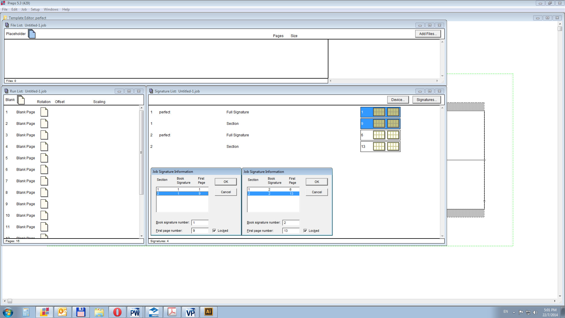

Не могу побороть беду. Что нужно писать в окне в Job Signature Information?
Book Signature number второй секции меняете на 1
вот так примерно

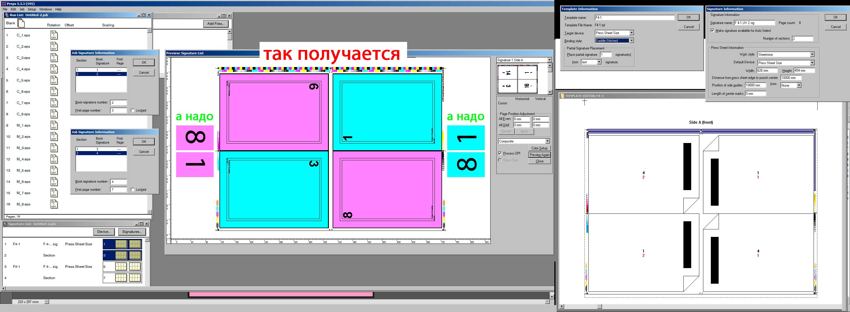

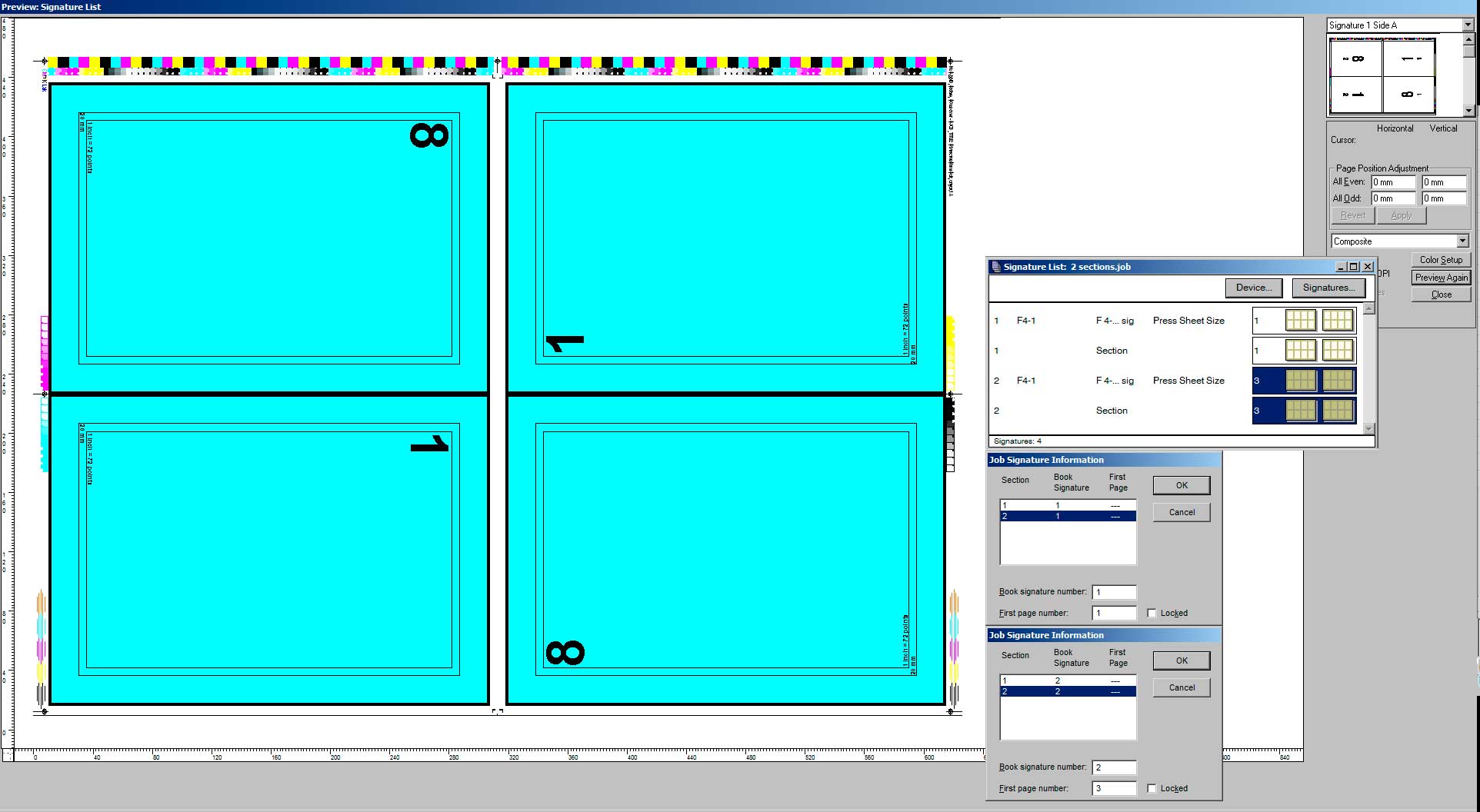

получается вот так :
а когда начинаешь указывать каждой секции First page, начинается расколбас непонятный
не надо page указывать.

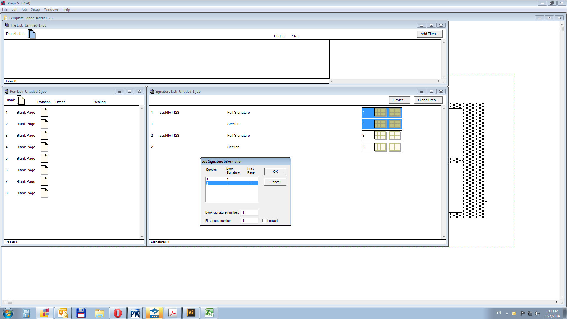

Вообще я правильно понимаю, что вам нужно две разных тетради на лист положить? Обе saddle stitched?
Сделайте шаблон perfect bound
В ран листе расположите полосы по порядку — первые восемь первой тетради, потом восемь второй тетради.
сделайте нумерацию как на скрине
    215.3 КБ · Просм.: 983
