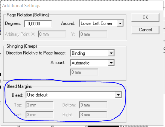

можно ли в нем поменять отступ меток реза с дефолтных 3мм на 2мм
Вы наверное имеете в виду Bleed по дефолту в Bleed Margins? Потому что отступ меток в SmartMarks меняется штатными средствами :)
