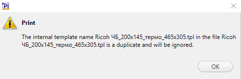

Здравствуйте.
Делаю PDF на печать в меню Print и сталкиваюсь с такой проблемой (см. фото). Пишет про совпадение внутреннего имени темплейта, возможно ли это исправить?

Маленький фокус: при простом копировании темплейта и его переименовании его имя для препса не меняется т.к. прописано внутри файла. Поэтому либо изменить его (имя) внутри файла блокнотом либо исправить препсом нужный темплейт и сохранить его с новым именем в нужную папку. Второй вариант предпочтительней.

Спасибо, проблема решена!
