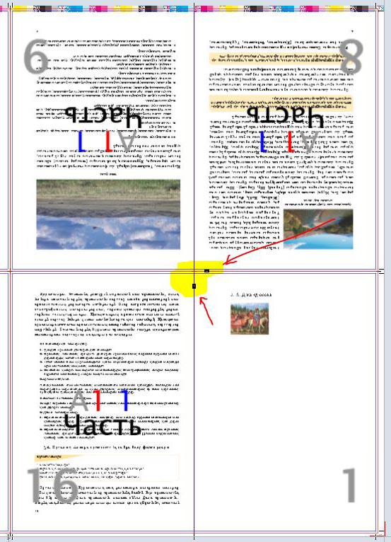

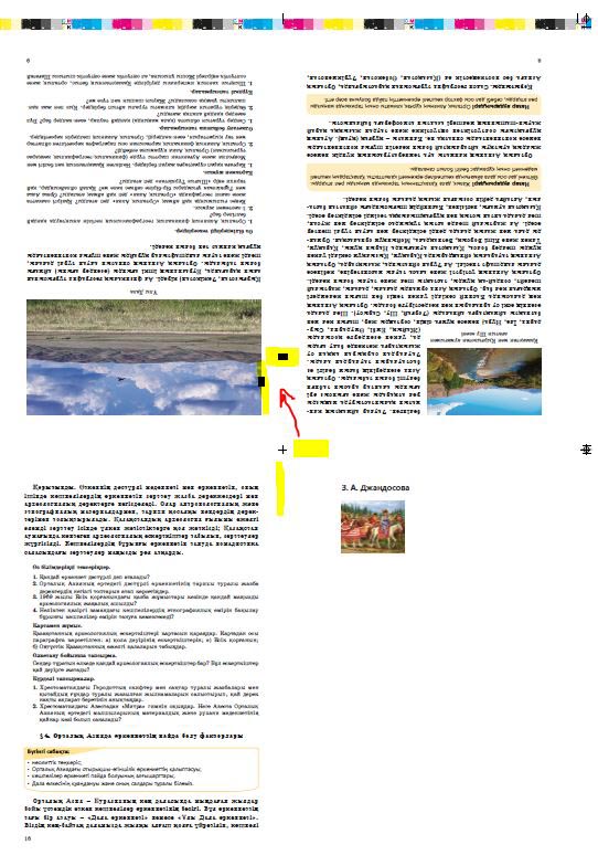

Сталю метку для подбора тетради "Saddle-stitch collation"
в Препсе показывает нормально, а в PDF файле съезжает метка с корешка на страницу, причем сильно, на 12-15 мм
    124.7 КБ · Просм.: 401

Ребята, у меня Preps 8.3 и с меткой все в порядке. Только я ставлю Binding Perfect Bound.
