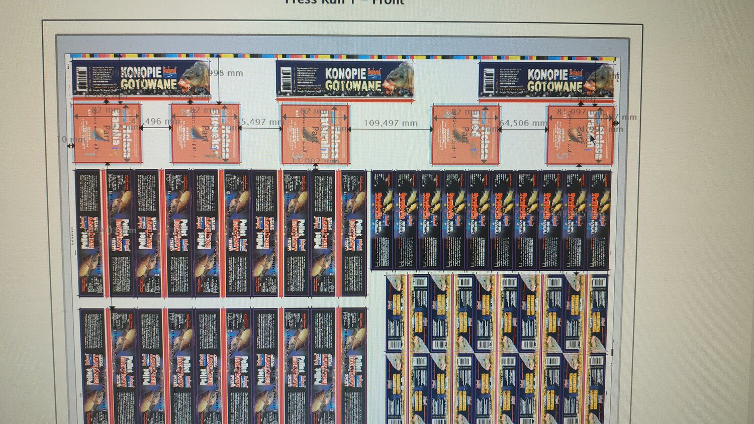

есть ли возможность равномерно распределить "окна", например слево на право по ширине "листа"?
    361 КБ · Просм.: 361
Медиа - пластина.
Сток - печатный лист
да
ну и самое актуальное на сейчас )
А как вообще получилась такая картина, как на фотографии? Это точно результат работы AutoGang? Сколько я ни пробовал, у меня так не получилось.
получилось оч просто... руками )))
с AutoGang еще не разбирались детально. с первого взгляда работет странно.
пока ищу разные методы выравнивания, чтоб понимать возможности когда нужно сделать "за 5мин" )
кстати у инструмента "step and repeat" есть возможность изменения bleed ?
в общих настройках стоит 3мм, но иногда нужно меньше... как это поменять на ходу, если можно конечно или только через общие настройки?

Ни с единой самой сложной сборкой (в моих условиях) автоганг не думал более трёх минут.

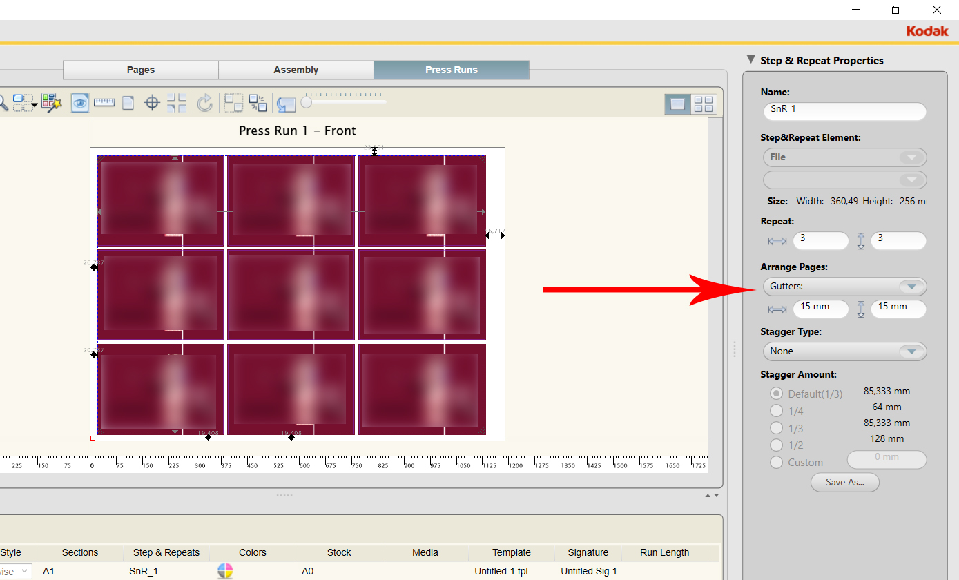

1. Resources -- AutoGang Presets (там всё вдумчиво настраивается в зависимости от хотелок, либо, если уже есть необходимая настройка, то кликается на ней ЛКМ дабы определить, по какому пресету обрабатывать задачу) -- Done.
2. В окно Files накидывается всё, что хочется в данную сборку поместить.
3. В главном окне программы клик ЛКМ на AutoGang.
4. В появившемся окне отмечаем чекбоксы напротив тех файлов/страниц, которые нужны в сборке (вдруг от файла нужны не все страницы, а только некоторые) а также в столбце Quantity выбираем желаемый тираж данной страницы.
5. В этом же окне внизу давим Gang.
Enjoy
Если результат сборки не идеален, то оператор смотрит, оценивает ситуацию и принимает решение о дальнейших действиях.

Иногда? На таких вещах как в примере - ВСЕГДА!

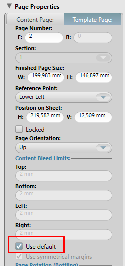

Выпуски за обрез и расстояния между страницами - это разные вещи. Выпуски за обрез можно установить по умолчанию и можно индивидуально.
спасибо, я в курсе.
мой вопрос был к тому что инструмент "step and repeat" привязывается к блидам не документа а к настройкам программы и это приходится менять иногда на лету, для разных груп объектом например...
что собственно не совсем удобно, хотя может я не верно использую возможности )
поэтому и спрашиваю чтоб использовать максимально эфективно.
Да, Preps 8 настраивает свои параметры выпусков за обрез. Не могу уловить идею зачем нужно использовать выпуски за обрез документа pdf.
в настройках препса выставляется общий параметр блидов, но если нужно отдельному файлу задать свои блиды то выделяем этот объект, снимаем галку Use default и ставим что нужно
спасибо, проверил, ок.
просто не знал что инструмент "step and repeat" привязывается таки к блидам документа и менять настройки не нужно, достаточно поменять у документа перед дублированием.
оч хорошо!
Инструмент "Step & Repeat" не привязывается к выпускам за обрез документа. В документе они могут быть любой величины. Привязывается к настройкам выпусков за обрез по умолчанию в программе Preps. Я выше спрашивал, в чём идея привязки к выпускам за обрез документа и указал, что в Preps можно их настроить как по умолчанию так и индивидуально. А товарищ даже фрагмент снимка экрана с настройками выложил.
