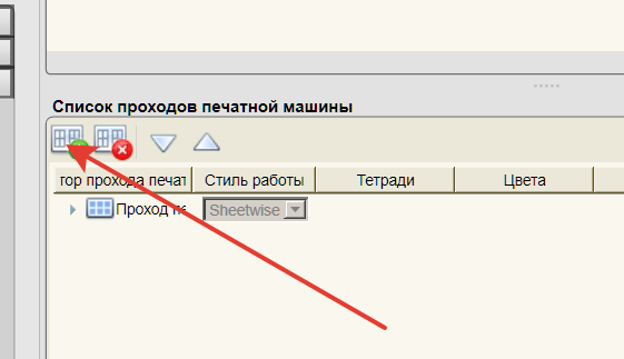

куда то сюда
Реакции: printshopping

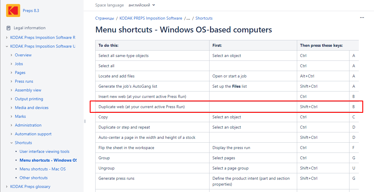

или
Реакции: ch_alex
но советую проверить нумерацию (скорей всего нужно будет перенумеровать)

Точно так же как и с простыми спусками - создать/сохранить темплейт и автоматом подтягивать его.
типа так но только для веб

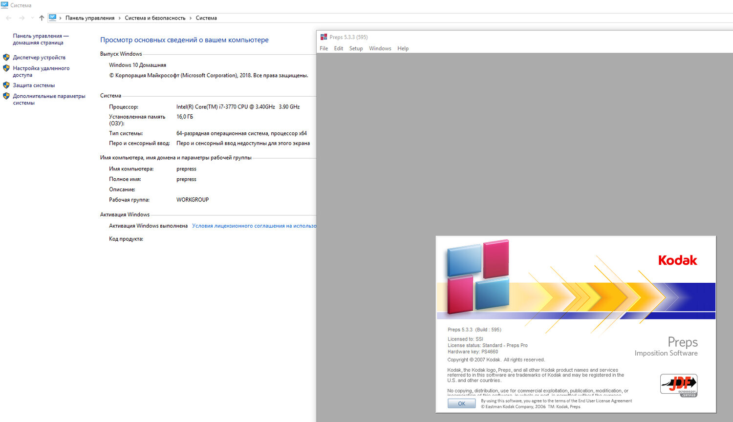

П.С. Жаль, что 5.3. на Винду 10-ю не встает - очень удобная и простая
Реакции: Valentin и RIKITIKI
    141.2 КБ · Просм.: 582
