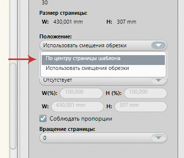

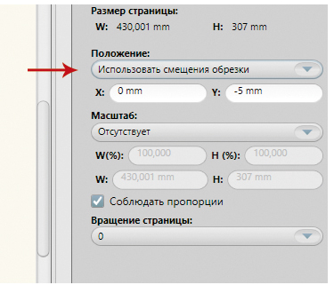

По умолчанию в Preps 8, при помещения эскиза на рабочую область стоит функция у оборота «Использовать смещение обрезки», что смещает оборот. Как сделать так, чтобы по умолчанию было «по центру страницы шаблона». Очень мешает при составлении многостраничной печати на вывод. Где та заветная галочка?

Edit -> Preferences -> General -> Input Options -> Autocenter run list pages
