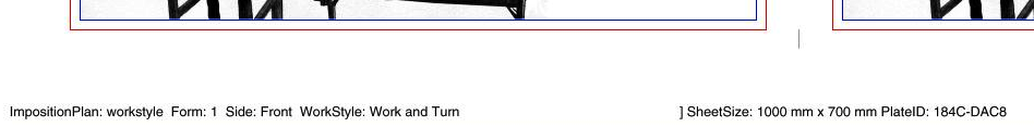

Возможно ли в препсе в текстовых метках рядом с номером сигнатуры указать способ печати - со своим оборотм, односторонняя и т.д? Пока не нашел.

Если очень хочется, то в рамках рабочего процесса Preps->Prinergy можно использовать текстовую Smart метку:
$[compound_ImpositionPlan:_%ImpPlanName%__Form:_%Sig %__Side:_%SN%__WorkStyle:_%Workstyle%] SheetSize: $SheetWidth x $SheetHeight PlateID: $[PlateID_offset]
VPS прилагаю
P.S. Preps 5.3.3 (595), Prinergy Connect 5.2.2.1

Спасибо!!!
Буду пробовать в 5м!

Собственно, хотелось бы понять, какой смысл в данной метке и какая ПРАКТИЧЕСКАЯ польза от нее?
Самая очевидная — доп проверка правильности подготовленного спуска — оператор вывел форму, проверил. Печатник взял комплект – проверил.
На глаз, без метки, невозможно определить perfector или sheetwise непосредственно на форме.

Указываются в техкарте к заказу, да. Однако все ошибаются рано или поздно, особенно при большой загрузке и поточном производстве.
А так, лишний раз можно проверить не ошибся ли препресс. Не запуская машину и не начиная печатать тираж.
