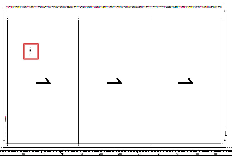

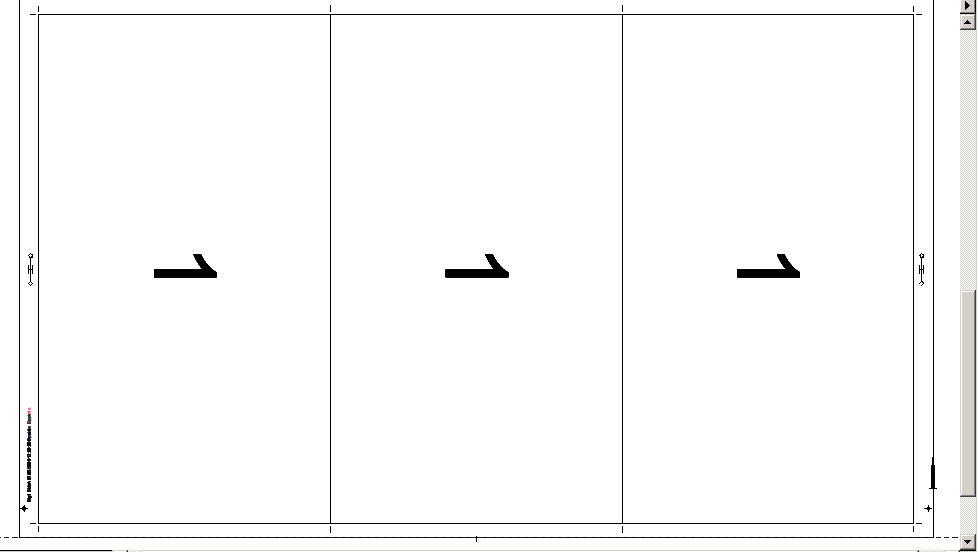

Есть спуск (обложка на листовую машину).
Если смотреть Preview из Signature List, то одна метка слетает.
Причём так хорошо - в живописное поле.
Проверил в template - метка на месте.
Отпечатал mock-up - метка на месте.
Отписал jdf - метка на месте.
Сделал вывод, что глюк Preps.
Можно как-то это исправить? Мелочь конечно, но раздражает
    34.4 КБ · Просм.: 815
    24 КБ · Просм.: 749

Говорят (т.е. я не видел), подобное происходит, если метки eps и pdf не соответствуют друг другу. А соответствия проще всего добиться, получив metka.pdf из metka.eps дистиллером. Если с этим у Вас все в порядке, то покажите нам *.tpl и metka.*

Как я выяснил, метку сначала создавали в Illustrator, потом сохраняли в eps и pdf. Наверно это не совсем правильно.

Подобное случалось в 4-ке на спуске по схеме хвост в клапан - там в превью нарушалась логика отсчёта координат в метке. На 5-ке такие спуски не проверял - как-то давно не было ничего подобного.
Но чтобы так сильно сместилось...
Я пользуюсь по жизни Иллюстратором (для статичных меток) и ничего. Корелом сделать метки в EPS/PDF для Препса было бы ещё забавнее ИМХО.

Просто pdf из Illustrator можно ведь 2 путями получить - save as и через distiller.
Думаю тут собака и порылась.
