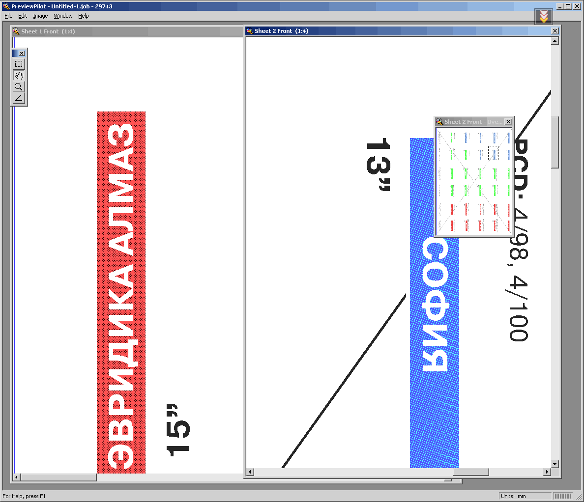

Скажу следующее о ПДФ:
1. Центральная колонка текста белая и не видна по понятным причинам.
2. Поставил ПДФ в Препс 4.1.2 в режиме "Mixed files" и забросил на РИП.
Результат внизу. Всё на месте.
3. Шрифты названы безумными названиями и это правильно - нечего давать принтеру повод подменить ваши начертания на вшитые в прошивку (и не локализованные).
Попытка втянуть ПДФ в режиме "PDF to PDF" не удалась. Отдистиллил постскрипт. После этого в режиме "PDF to PDF" втянулся ПДФ-последыш. Экспорт в ПДФ на РИП - шрифты на месте.
Что я делаю неправильно? :)
Поиграйтесь с настройками обработки шрифтов в Препсе.
