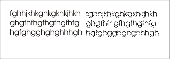

Ответ: Превращение в кривые в 10 Кореле
что-то не то
Обгрызанный выходит
    215.8 КБ · Просм.: 1 059
