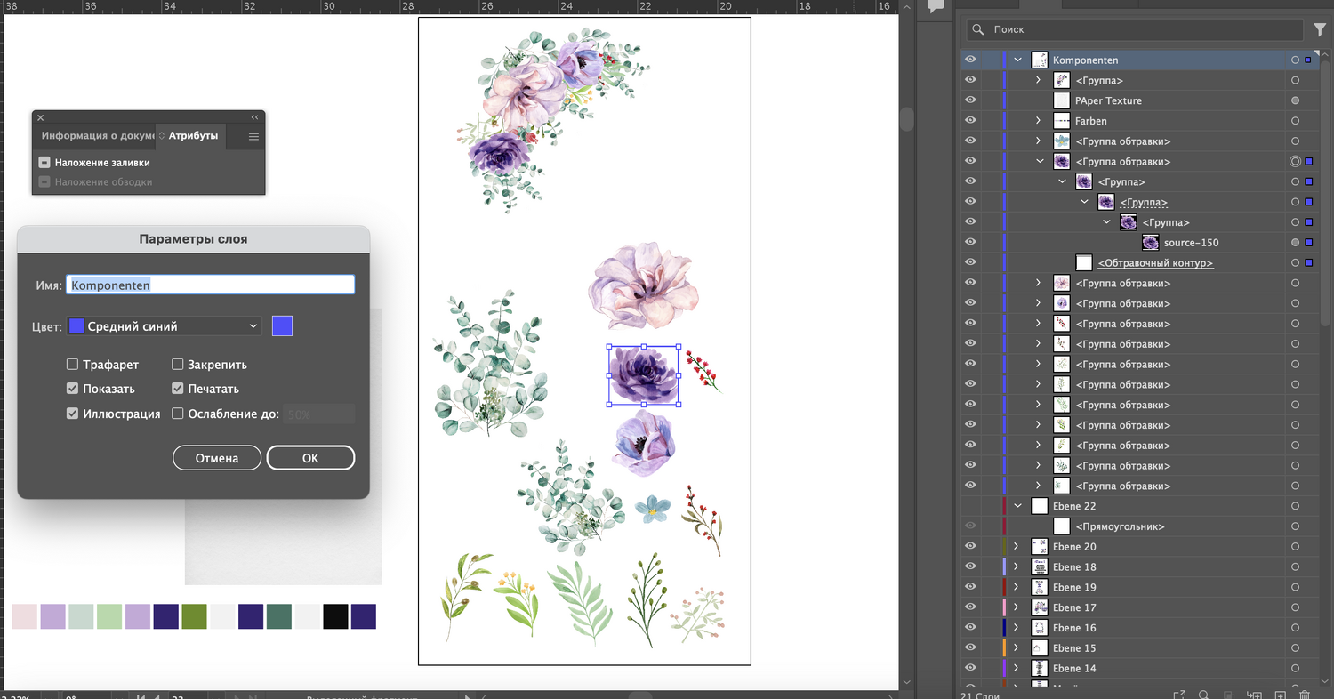

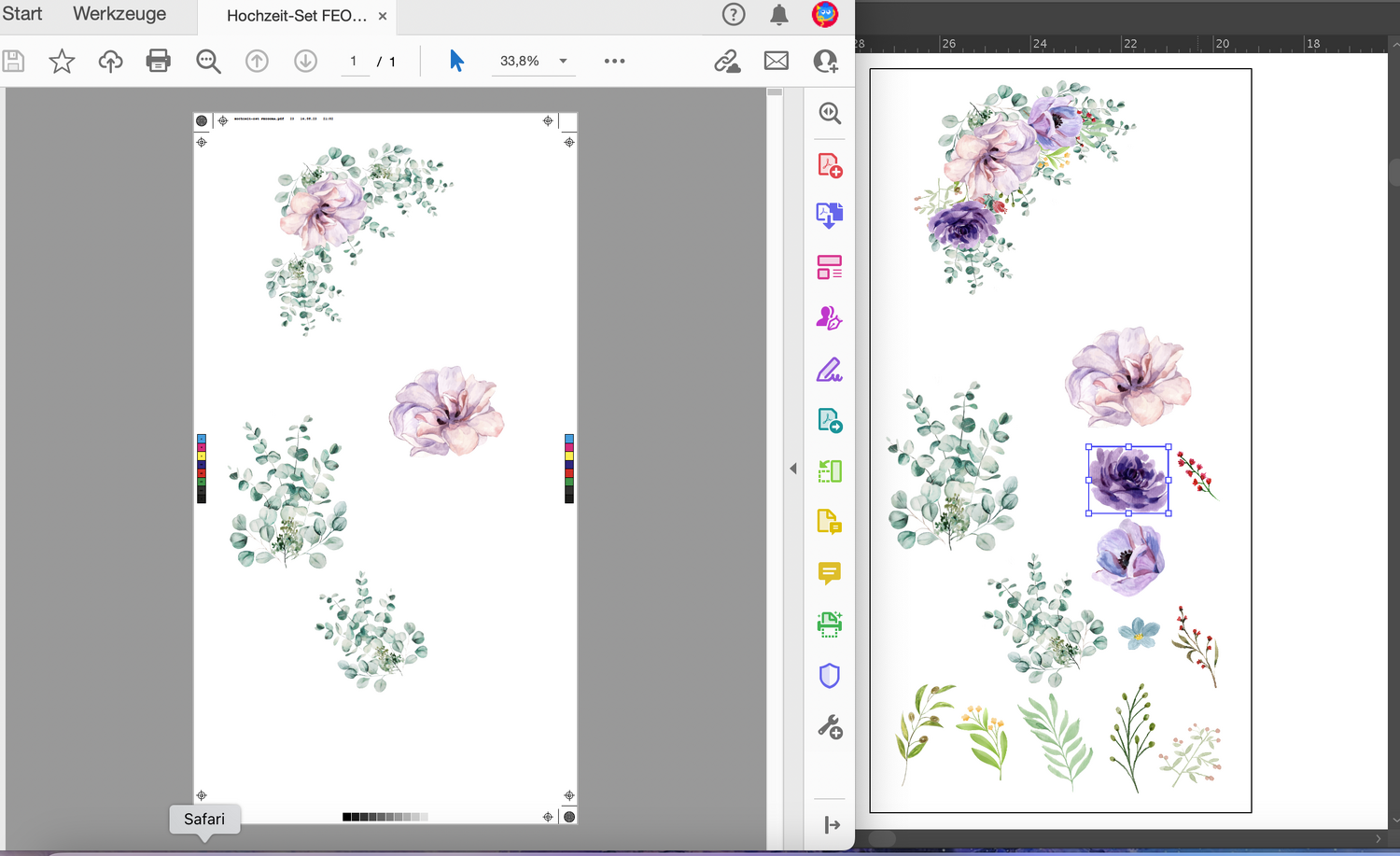

Здравствуйте! Я столкнулась с такой проблемой: при сохранение файла в pdf формате для печати, часть графических элементов пропадает. На первом скриншоте те элементы, которые я использовала в своём дизайне. И теперь при экспорте в пдф, пропадают часть этих элементов и так во всех дизайнах. Не пойму в чём проблема и как её исправить. Заранее благодарю за помощь.

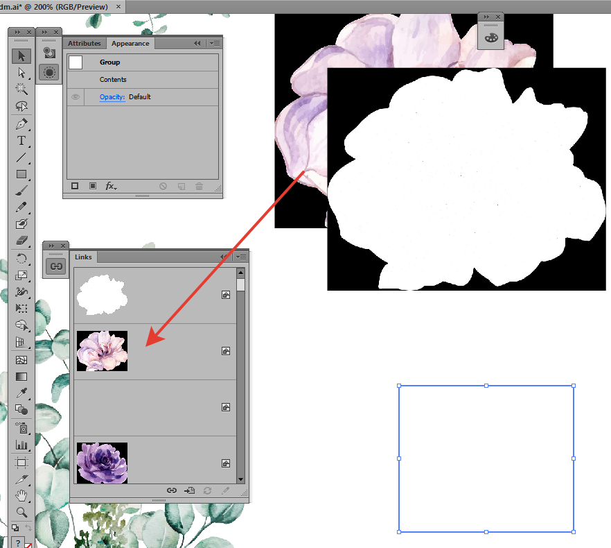

у меня (но CS6) это растровые картинки (все, а не только пропадающие)
И открылось уже без них. Они закрыты черными и белыми прямоугольничками (бывшими масками, видимо),
И сами на черном фоне, как единая картинка, но в маске...
1) что вы с ними наделали?
2) зачем Илл, если все это растр 146-процентный?

Лень разбираться, при экспорте в пдф, у вас наверное выставлен пресет "High Quality Print" и картинка пропадает. Ну, выберите этот же пресет, только выставите Compatibile: Acrobat 4 (pdf1.3) и ничего не пропадет.
А файл, конечно сплошной растр с растровыми масками. Я б слил всё в единую картинку и экпортил в пдф с другими своими настройками. А вообще, правильно заметили, в фотошопе сие собирать нужно и сохранять как tif, например

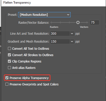

Выделите по одному элементы и сделайте Flatten transparency с сохранение альфы.
Сейчас прозрачность реализована через Opacity Mask. Эта опция неизвестно зачем в AI засунута и похоже работает в новых версиях коряво (при понижении до CS6 при сохранении из него все элементы остаются видны к примеру 'hz'), либо это очередная "фича"...'hz'
Просто мне странно, что другие элементы отображаются, а эти нет
Отличий в масках видимых объектов и тех, которые не видны пока не нашел, так что и правда странно :)
P.S. Скопом все тоже можно, попутал с растрированием. Там все в одну картинку сливается. Если плющить прозрачности объекты вроде как остаются отдельными.
ЗЫ. И кстати, я такое, вроде видел в векторе
Здравствуйте! Спасибо, изменение на Acrobat 4 (pdf1.3) помогло. Теперь всё отображается в пдф.
А вот с этим форматом вообще аккуратнее :)
Здравствуйте. Спасибо за помощь. В Flatten transparency я почему то не нашла две последние галочки,. поэтому этот метод не смогла попробовать. Но теперь буду знать, что с svg могут быть проблемы))
