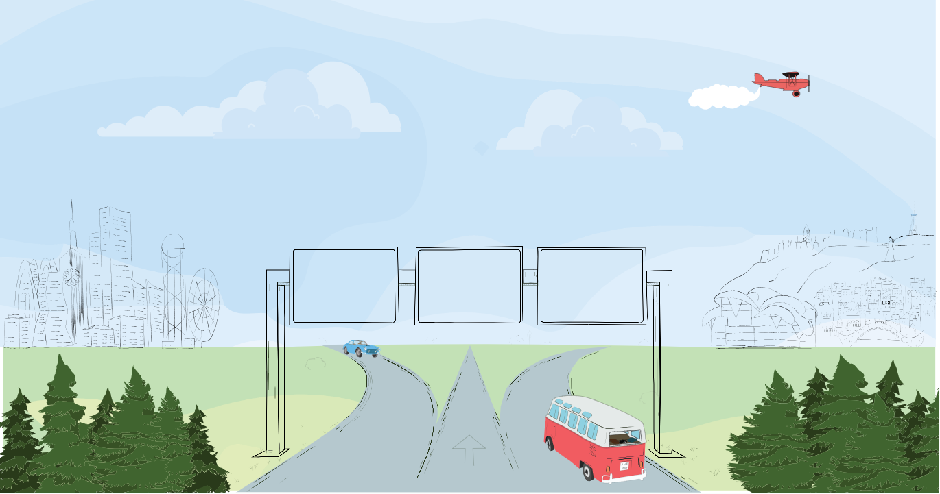

как должен быть:

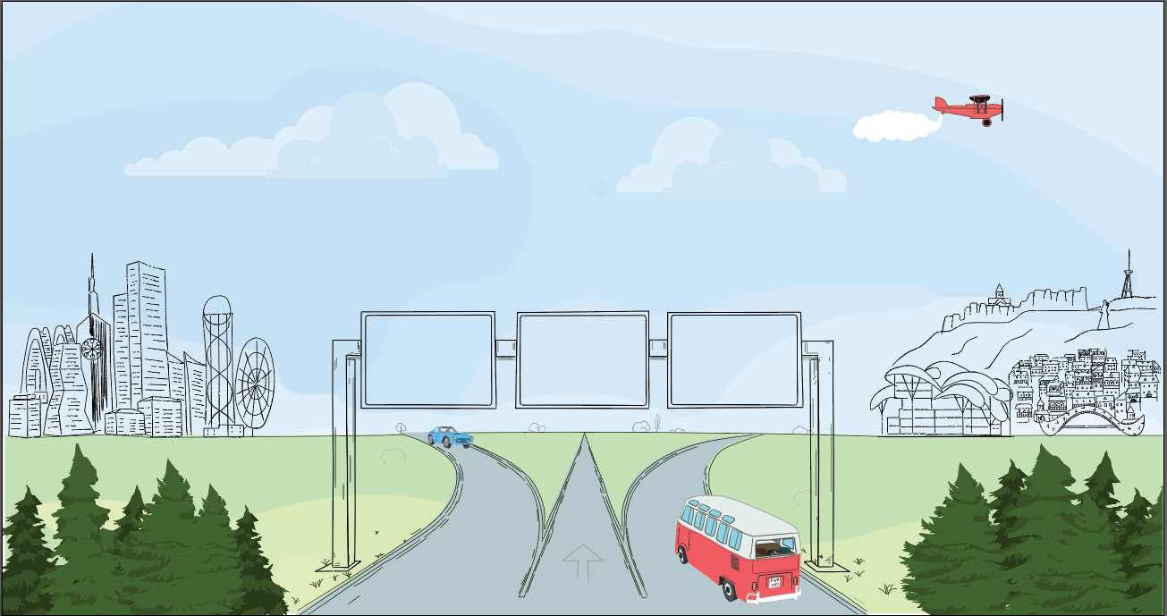

после экспорта:

Линии очень тонкие.

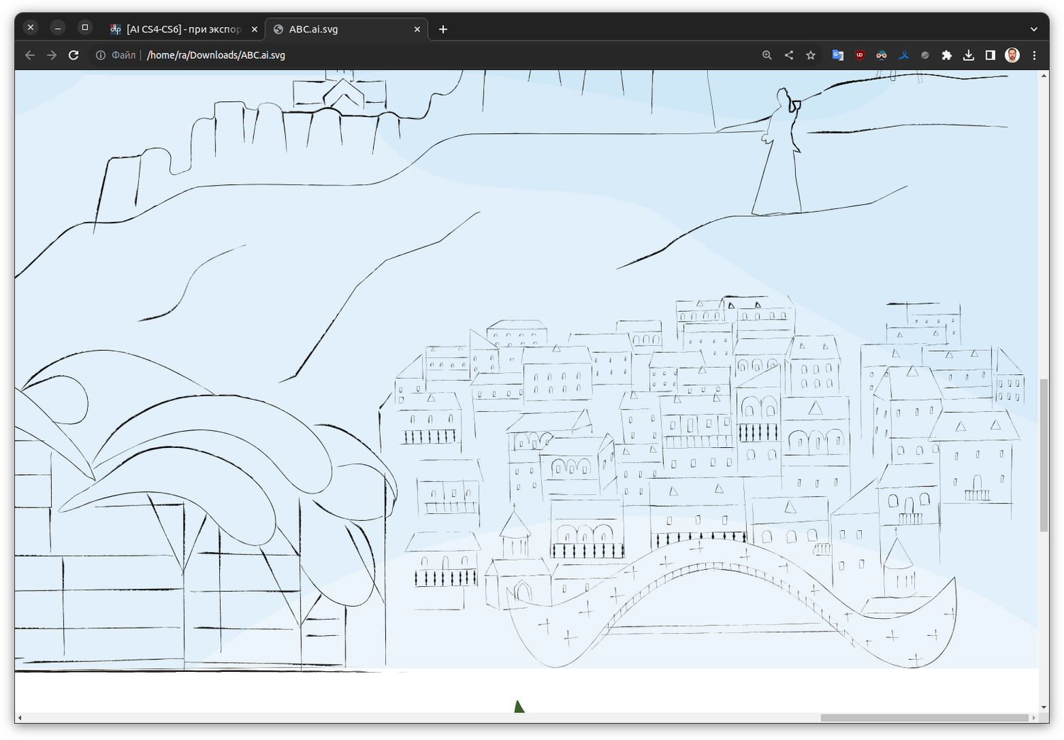

Собственно линий там не много
Лично я не вижу чтобы что-то там рвалось, а разница при просмотре по моему обусловлена тем,
что AI и браузер/чемтамвыSVGсмотрите по разному отображают мелкие элементы.

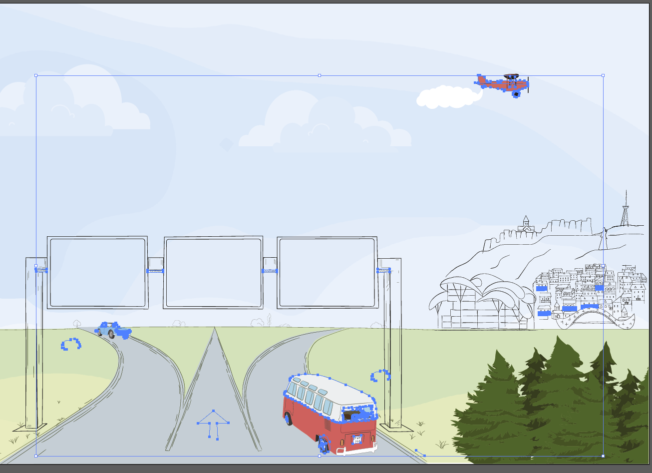

Собственно прикладываю PDF созданный из SVG созданного из Вашего ai (почему ai создан в 23 версии,
а пишете в теме про CS6 ? :) ). В нем же ничего не "порвалось" :) ?
