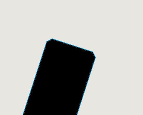

Всё нормально, только на штрихе верхнем косяк маленький.

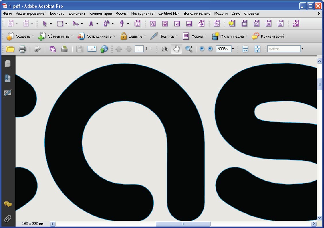

    7.2 КБ · Просм.: 520
Реакции: JJJJule4ka
Реакции: JJJJule4ka
нет там никаких "ломанных".
всё так же - как в вёрстке.
Реакции: JJJJule4ka

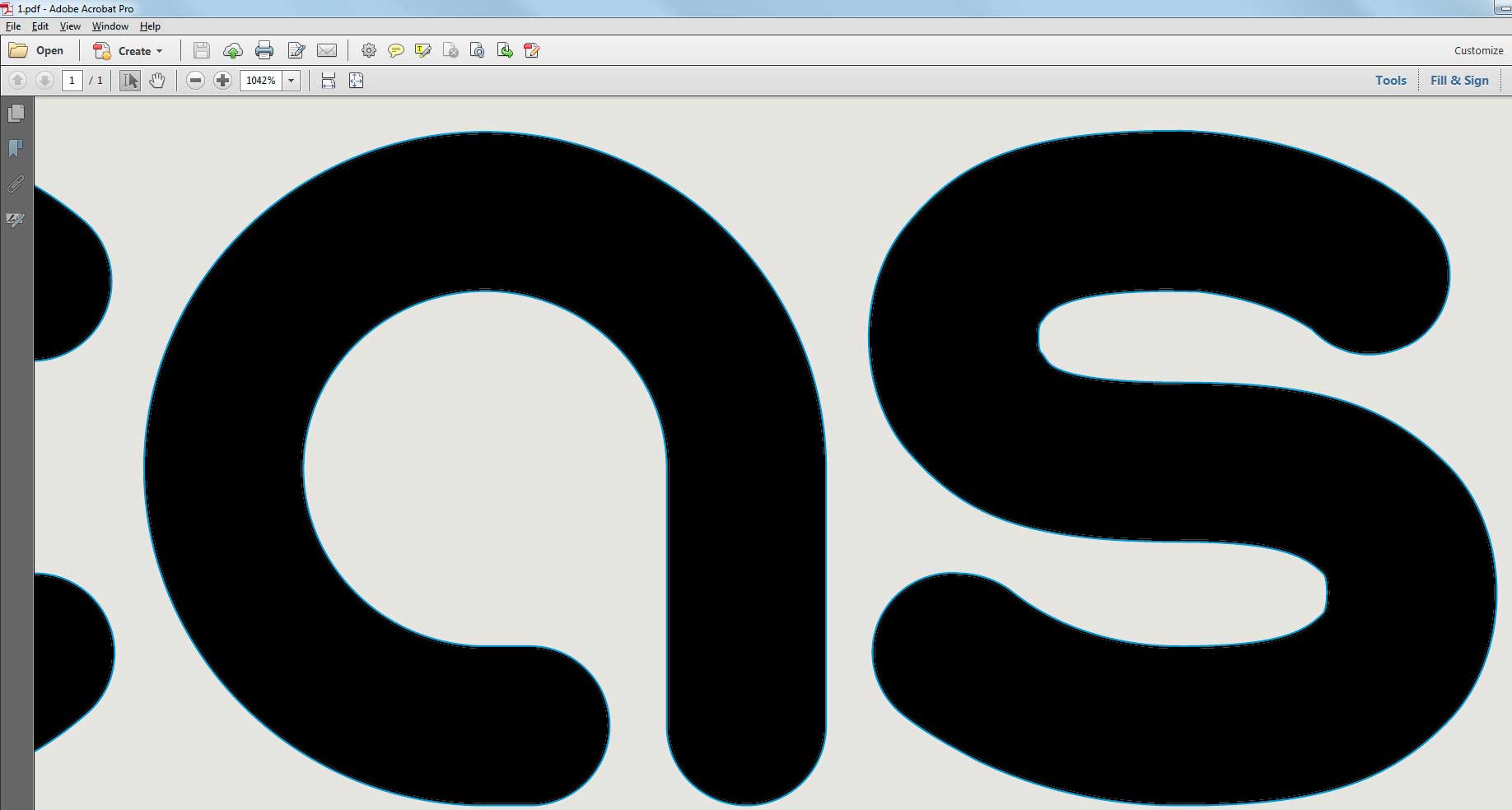

Где отображается????
Отображается в Акробате так.

Покажите скриншот

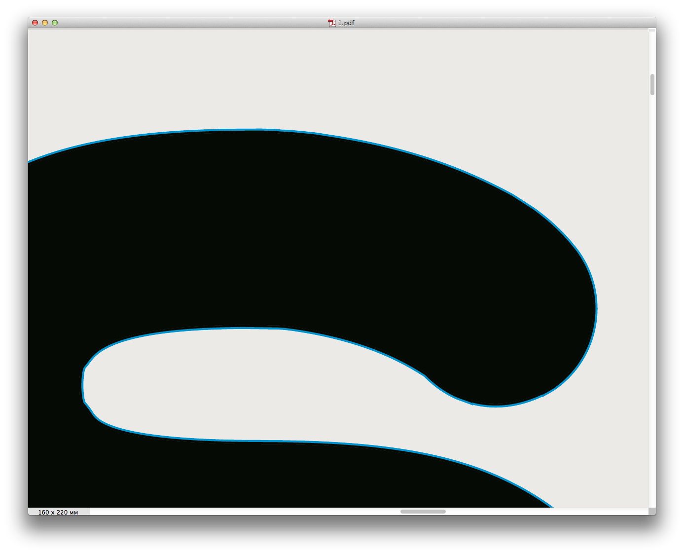

Переписала ps, только не как СМУК, а цвета без изменений. И О! ЧУДО!!! Все супер))) Уж не знаю даже))) Всем огромное спасибо за совет и за уделенное время!!!!
Вот что было. Внутри буквы а. и такое же с буквой С. Сейчас все ок.

Только открыл твой файлик - смотри - все ОК
