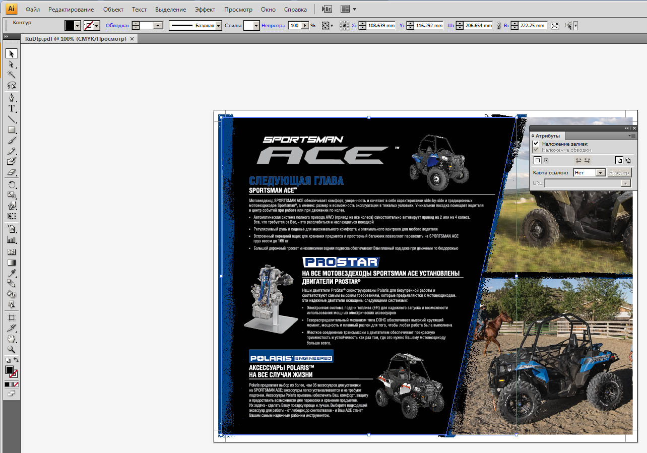

Я не зря говорил про нежелательность плашки К100. Еще одна причина - оверпринт Black. В большинстве случаев он полезен - иначе мелкий черный текст поверх плашки цветной плашки будет с неприятной глазу границей и по умолчанию в РИПе используется. В Вашем случае он сыграл злую шутку. Тем более, что он был назначен в файле. Без имени-1.jpg

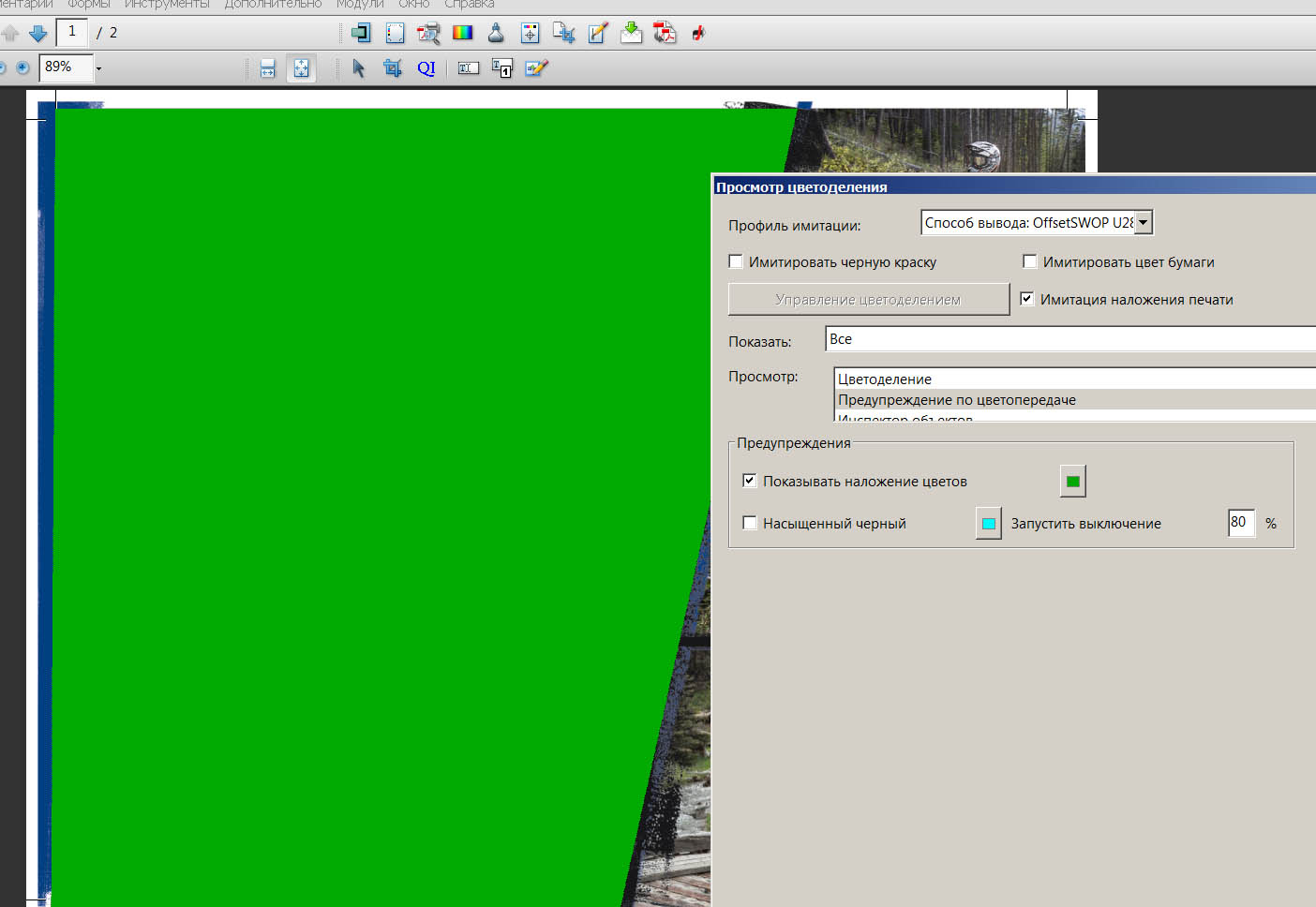

Дело в том, что при риповке была активной опция overprint black.
Да. Плохо выкатали 100% чёрную плашку. Поэтому такие заливки лучше делать композитным чёрным.
Я правильно понял - Режим наложения здесь активируется (см прикрепленный файл)
    265.4 КБ · Просм.: 855
Вот что получается на РИПе с оверпринтом и без.
