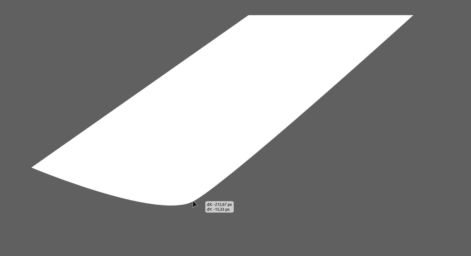

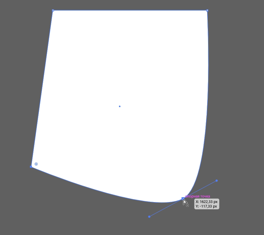

Не подскажете, как включить видимость? На скринах видно, в чем суть. В настройках не нашел. Вообще давно не работал в АИ.
Перешел с 19 на 22 версию недавно.

Границы и опорные прекрасно видны, пока не начать перемещать 2+ точки. Тогда ВСЕ точки фигуры исчезают и это вообще крипово выглядит. Точно не в настройках дело и вообще хз в чем...Если одну точку перемещать, всё работает, как должно.

UPD если одну точку двигать, то видны будут только она и 2 ее соседние точки. Другие точки фигуры на время трансформации становятся невидимы...что происходит *[[

Проблема решается выключением рисования в реальном времени в настройках.
И, судя по актуальности на зарубежных форумах, это именно проблема. Потому как это самое реально-временное-рисование нужно только мультипликаторам и иллюстраторам.
