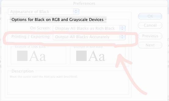

Проверь:
    76.5 КБ · Просм.: 815

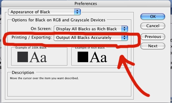

Ответ: при создании PDF "from multiple files" уходят цвета
Не влияет, ибо:
    18.3 КБ · Просм.: 1 012

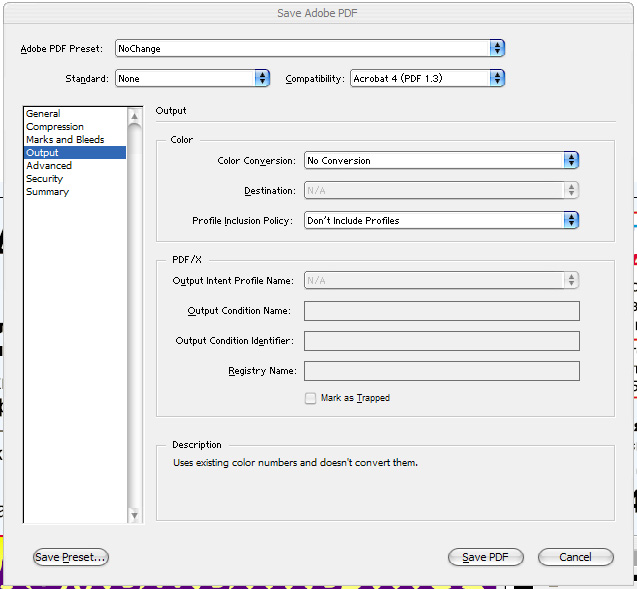

Вот это повлияет
    99.5 КБ · Просм.: 753
