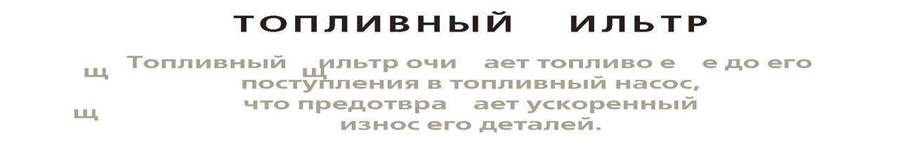

Привет!
Делаю серию макетов, в одном из них произошел глюк. Может кто знает как с этим разобраться.
История: первоначально макет подавался в пдф, затем оттуда вырезалось ненужное пистопом, далее он подверстывался в кварк, добавлялся текст, картинки. вообщем то что имею сейчас: при вставке пдф в кварк выглядит нормально (шрифты не летают). при выводе с кварка пдф шрифты летят, некоторые буквы просто стоят не на своих местах, буквы залазят на друг друга.
Если делать из 5 версии кварка то кварк вообще слетает.
А из 6,5 кварка такую ерунду дает.
Акробат версии 7,08. Дисцилю на Дисцилере версии 7,07.
Посылала на печать из на поскрипт принтер и на обычный принтер ПДФ.
везде такая ерунда получается.

Правка питстопом, также как импорт пдф в кварк -- потенциально опасные операции. Если под "как с этим разобраться" понимается "как вывести без проблемы", то выложите исходный (неправленный питстопом) пдф. Если нет такой возможности, то кривите тексты в пдф до помещения в кварк (как -- в поиск по форуму).
Ответ: При выводе ПДФ бросается буквами :(
Как вариант: экспортите ЕПСы с включенными шрифтами из Акробата, их линкуйте в Кварк -- это правильнее, чем напрямую ПДФ, тем более после правки ПитСтопом.
Еще совет.
После правки питстопом сохрани PDF как PS и снова отдистили с нужным тебе джоб-опшнсом.
В 5-ом кварке я бы лучше не эксперементировал с PDF, попробуй 7-ой, он с PDF дружит куда лучше, или в Инди (он для PDF - совсем родной).
По поводу правки Питстопом. Народ пугает страшными глюками, а у меня таких пока не встречалось. Может быть для этого нужны особые условия, типа старого рипа или очень кривых рук?

ПитСтоп править позволяет многое и вообще героическая программа, но иногда после него или РИП вешается, или текст едет, или Препс файлы не берет...
у меня бывало очень всякое, и в основном беды происходили из-за категорического несоответствия условий создания и редактирования файла (например файлы из МАСовского Кварка правились на РС).

Как вариант попробуй в пдф-е ->Action->Embed font а далее по своей схеме...

уже нашла. спасибо.
Думаю что тему можно закрыть.
При вставке картинки осталась рамка вокруг картинки она и глючила.
Пока я не услышала других ответов кроме перевода в кривые :)

Совет прост - не заниматься импортом PDF в Кварк. Буквально парочку дней назад наш любимый заказчик принёс вёрстку с линкованными PDF. Выводились они бредово - часть графики пропадало, часть съезжало. Мрак. Уже сколько ему говорим об этих граблях, а он как бледнолицый брат - по нескольку раз наступает.
Поэтому, если очень хочется, то попытайтесь сделать из этого PDF хотя бы EPS (с превью) и поставить его в публикацию. Делать Акробатом (не Reader'ом).

сдала в типографию кварк и внедренным пдф. говорят что шрифты летят.
Делаю пдф из кварка потом перевожу екшнем питстопа в кривые. теперь вот жду что скажет типография. :)
поняла что раньше пдф был форматом универсальным, а теперь это просто решето, где бегаешь и латаешь дырки.
