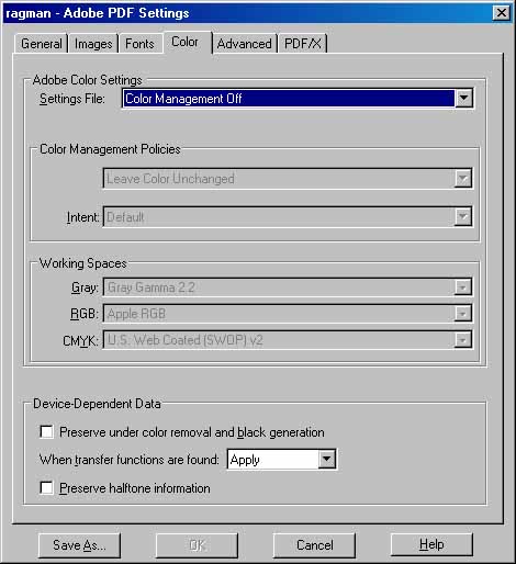

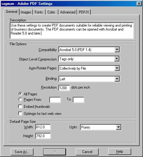

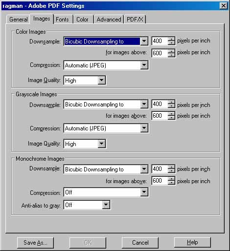

Из PM вывожу ps только черной краской. На полосе присутствует изображение TIFF gray 8 bits. Если этот ps скормить дистиллеру 4, то все в порядке. А если дистиллер 6 - TIFF становится CMYK (на черной полосе), т.е. смотрится он светло серым, а Box Of Tricks определяет его как CMYK. Почему?
Мои установки дистиллер 6:

Ответ: При выводе только черного цвета присутствует CMYK

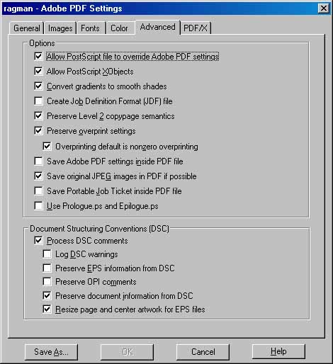

Может, та самая волшебная галочка, что разрешает ПСу перебороть установки дистиллера?
Не помогло

а может все таки color managment включить с установкой color leave unchanged.
да и на фига тебе jpg сжатие файлов

Еще: а почему для монохром стоит даунсемплинг до 400? Малавата будет.
Если речь о подготовки для типографии, я не ставлю даунсемплинг вообще, не ставлю компрессию..

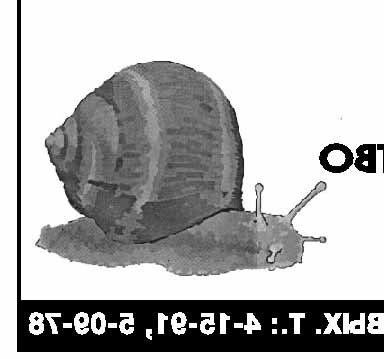

1. Gray не делится на 4 краски: на полосе стоит картинка TIFF GRAY, в PDF эта картинка выглядит светлее чем должна быть (существенно). Box Of Tricks показывает, что картинка "Indexed CMYK". Просмотр деления цветов в Акробате показывает только черную краску. Если этим же Box Of Tricks перегнать картинку в Gray, все становится прилично - картинка темнеет. Все выше сказанное относится к Дистиллеру 6 с установками Color Mallard.
2. Полосы идут в типографию через инет. С установками сжатия 40 полос газеты в архивах занимают 40Mb, а без сжатия я однажды чуть не повесил наш сервер. А для газетной бумаги в нашей "деревне" терпимо и JPEG компрессия.

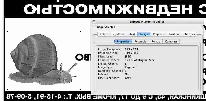

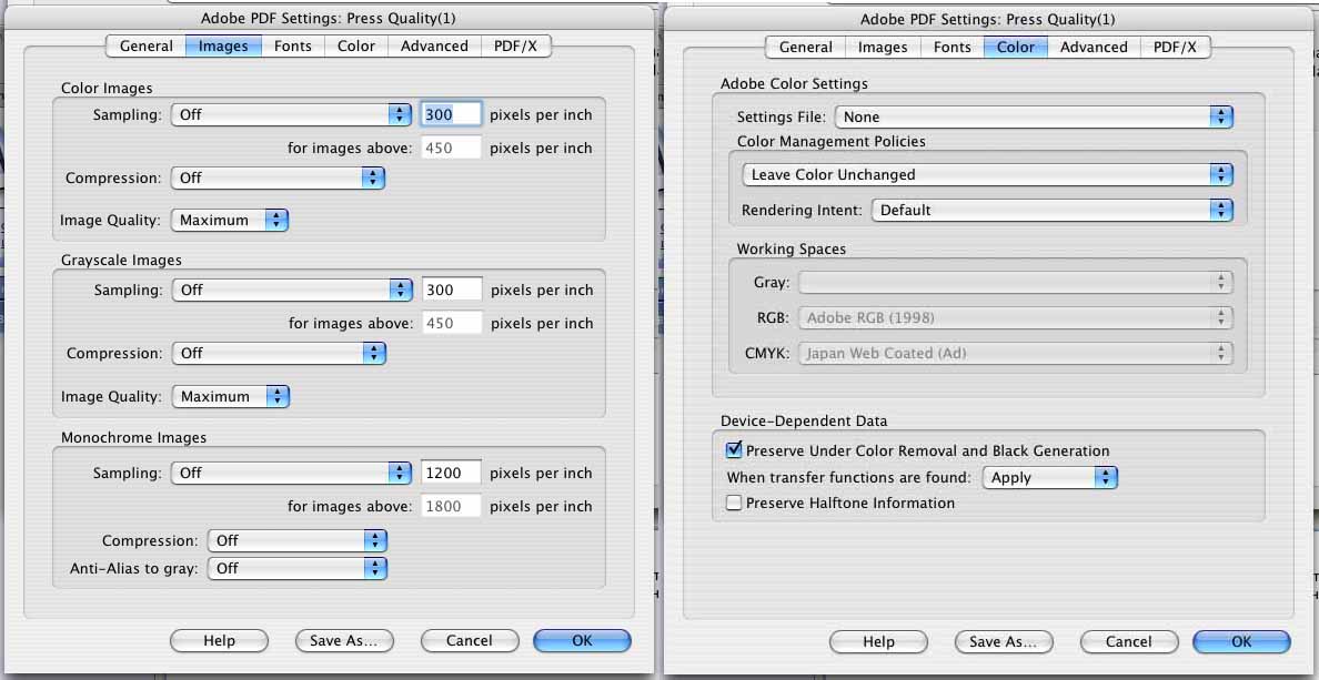

Значиица так: первичное вскрытие показало следующее: и в постскрипте и в ПДФе одно и то же. :D Вроде нормально. Только черная краска.
Смотрю Питстопом ПДФ - картинки Gray. Глянь установки колорменеджмента в акробате, имхо в них причина разницы в отображении.
И для успокоения - два скриншота с препса - один для пдфа, другой для постскрипта.

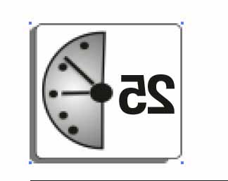

Уточняю: с этой картинкой и у меня нормально, глянь вверху "Меркурий".

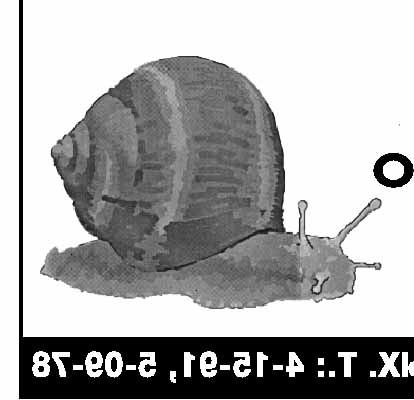

Вот е-мое. Не углядел. Меркурий СМУК! И черная краска там не 100%
И эти картинки тоже. Невнимательно смотрел, сорри.

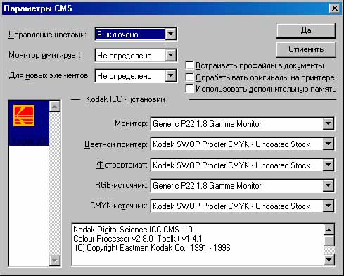

Но почему разница между Дистилером 4 и 6?
А вот мои установки CMS в ПМ:
