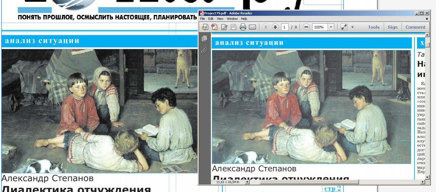

http://forum.rudtp.ru/asset.php?fid=55786&uid=17920&d=1365668381 слева изображение к кварке, справа в ПДфе после вывода. Что смотреть? какие настройки? Это появилось после того как перешёл сначала на 8-ю версию. Думал в 9-ой исправится, перешёл на 9-ю, то же самое всё. И акробата уже переустанавливал последнюю версию.

Как pdf делаете? Опишите пошагово, заодно посмотрите настройки. Скриншот ни о чем не говорит, покажите картинку и pdf.
Ответ: при выводе в ПДФ качество изображения падает. Что делать?!
Делаю экспортом в ПДФ. Раньше всё получалось отлично.
Подскажите какие настройки посмотреть. Я вроде всё пересмотрел, не обнаружил ничего подозрительного. ;-]
Картинка в TIFFе уж очень тяжёлая получилась 48 Мб, Стоит ли такую выкладывать. ПДФ соответственно не намного меньше. Поверьте на слово, разница выглядит именно так.

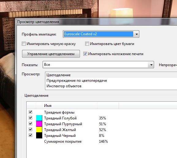

Да не смотрите Вы, что там Кварк в превью рисует. Как картинка выглядит в ФШ? Как в ФШ, так должно быть и в ПДФ. И профиль просмотра ПДФ возможно от балды стоит?

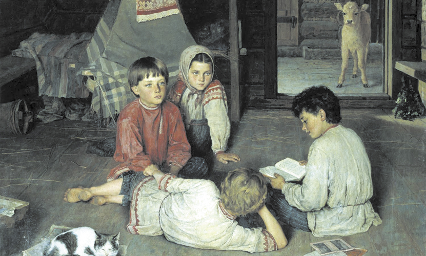

это картинка отдельно
ПДФ http://forum.rudtp.ru/downloads.php?do=file&id=807

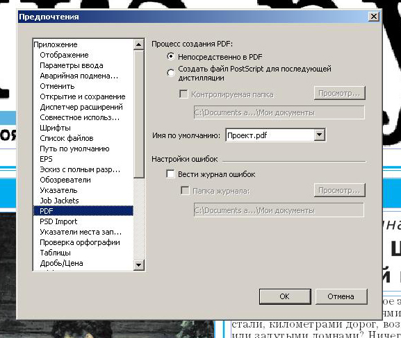

вот такие настройки у мня

А картинка в CMYK?
Картинку лучше в zip упаковать, CMYK движок форума конвертирует в RGB.
А ссылку в обменник копировать после того, как файл уже загружен.
нет, при переводе в jpeg в CMYKе она теряет нормальные цвета. Перевёл в RGB иначе не посмотреть. Но на качество это не повлияло

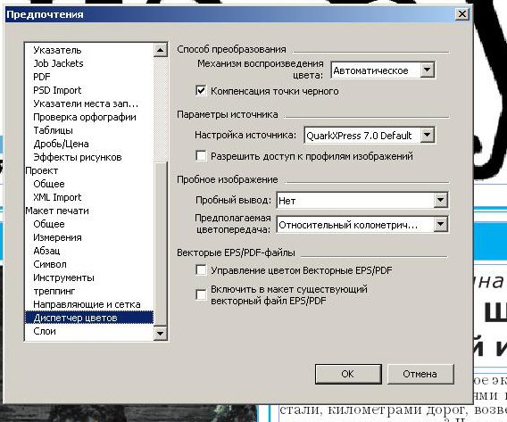

Попробуйте разрешить доступ к профилям изображений
кстати, проблема только с одной этой картинкой или вообще все растровые теряют качество?
У меня нет Кварка, но похоже, что включенный параметр "Автоматический" при контроле цвета влияет на конечный результат. Т.е. Кварк производит некие трансформации с изображениями.
Где их разрешить? Я не знаю.
Все теряют.
Найти бы где эти параметры отменить.

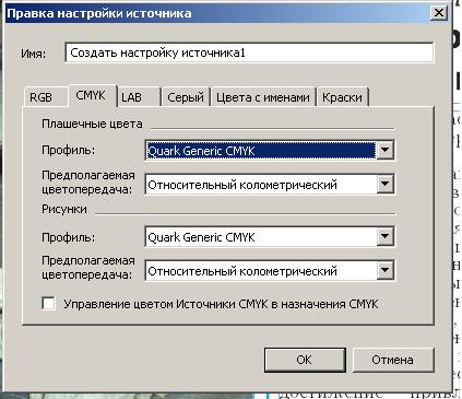

может тут что-то поменять в настройках?
В "настройке цвета" такая информация: RGB: Плашечные цвета: Quark Generic RGB, Относительный колометрический Рисунки: Quark Generic RGB, Относительный колометрический Управление цветом в назначения RGB: Нет; CMYK: Плашечные цвета: Quark Generic CMYK, Относительный колометрический Рисунки: Quark Generic CMYK, Относительный колометрический Управление цветом в назначения CMYK: Нет; LAB: Плашечные цвета: Quark Generic Lab, Относительный колометрический Рисунки: Quark Generic Lab, Относительный колометрический ; Серый: Плашечные цвета: Quark Generic Gray, Относительный колометрический Рисунки: Quark Generic Gray, Относительный колометрический Управление цветом в назначения серого: Нет; Цвета с именами: Любой новый цвет с именем: Автоматическое; Краски: Любая новая краска: Автоматическое
Это дефолтная настройка.
Хотелось бы все таки увидеть картинку в CMYK для сравнения с pdf.

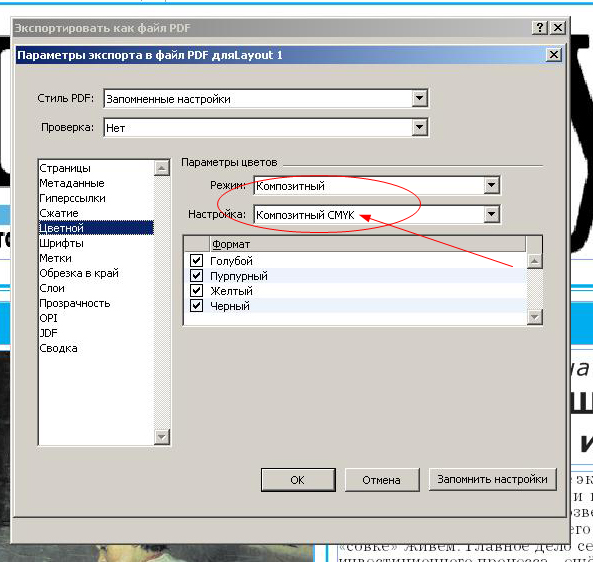

И раз картинки в макете CMYK, то попробуйте переключить тут с Композитный CMYK на "оставить как есть" (не знаю как на русский перевели):
попробовал - без изменений.
попробовал все остальные настройки, результат тот же. Как будто действительно проблема где-то в другом месте.

Quark Generic CMYK - это чего такое????
для цмика должен быть профиль вывода.

настройки>диспетчер цветов>разрешить доступ к профилям изображений
