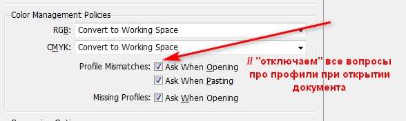

app.colorSettings.missingAskWhenOpening =
app.colorSettings.mismatchAskWhenPasting =
app.colorSettings.mismatchAskWhenOpening = false;

1. Отключение вопросов действует глобально, перед запуском лучше подсмотреть "как было". В принципе, в скрипт можно добавить возвращение установок при необходимости.
Можно дать команду не беспокоить скрипт лишними окнами:
app.scriptPreferences.userInteractionLevel = UserInteractionLevels.NEVER_INTERACT;
Так, наверное, безопаснее и проще будет? ;)
Реакции: Masia и LeonidB
Да, супер, так без сомнения проще 'cooll)'
userInteractionLevel - посмотрела что это за зверушка, отличная штуковина. Но подумалось, может для безопасности лучше оставлять алерты UserInteractionLevels.INTERACT_WITH_ALERTS - вдруг что случится, а мы об этом не узнаем )))
