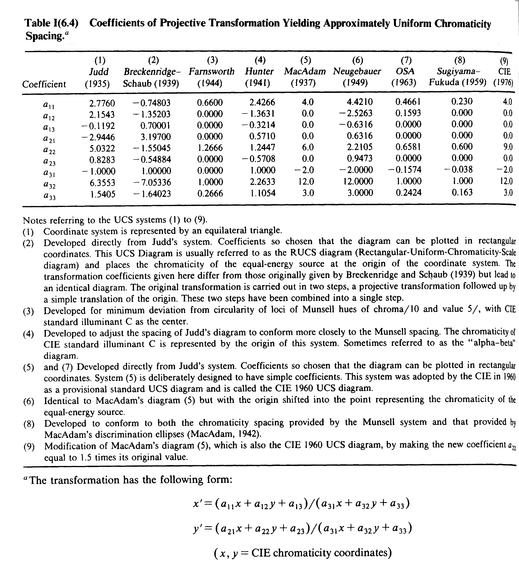

Есть два подхода к разработке равномерных цветовых координатных систем. Равномерных - значит наиболее равномерный шаг. Шаг этот называется JND, считают его на основе Munsell data или на более поздних экспериментах по цветовой разрешающей способности зрения. Такие эксперименты проводили MacAdams, Brown, Wyszecki и др.
Первый подход пытается модифицировать (спроецировать) хроматическую диаграмму xy так, чтобы получить плоскость, где «эллипсы» выглядят кружками. Сам MacAdam доказал, что задача эта не имеет решения для xy-проекции (для линейной трансформации xy). Наилучшие круги рисовала система Farnsworth, но она не была линейной трансформацией.
Поэтому модели «продолжали строить преимущественно из других соображений — чтобы на счётах считать легче было». Попыток было немало (см. аттач), последняя называется CIE76 Luv. Там часть эллипсов стала кружками, а часть - нет. Подчеркну, что такие UCS-системы называют uniform chromaticity space, в противоположность вторым - uniform color space.
