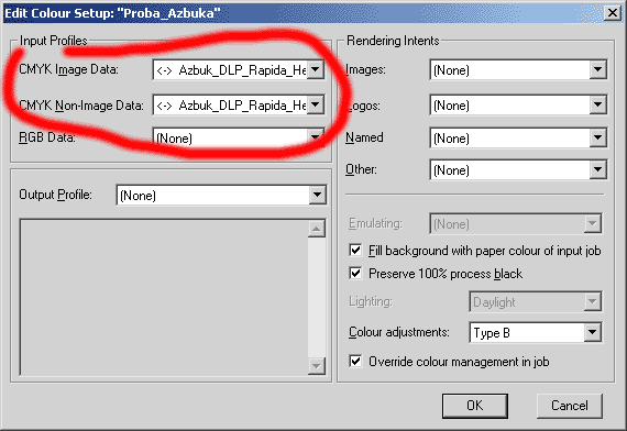

Но если уж очень нужно, то, конечно, идти нужно через iQueue или же, дай Бог памяти, через Арлекиновский рип и DeviceLink (см. аттач).
    13.5 КБ · Просм.: 1 214
    24.2 КБ · Просм.: 1 193
