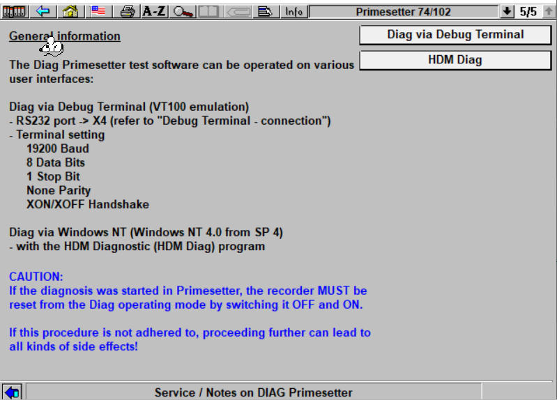

Здравствуйте форумчане, ищу диагностический софт для фна primesetter102. Который диагностируют через COM порт напрямую не через рабочую станцию. Рабочая станция не видит станок так как он полностью не запускается.

Может проще обратиться сразу к специально обученным людям? Сейчас можно и по удалёнке терминал запустить
Насколько я помню, шел комплектом на дисках с остальным софтом Праймсеттера. И еще им можно рулить не только через утиль от Гейделя.
