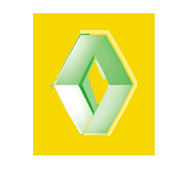

После Prinect PDF Assistant в CMYK макетах вообще только Black c RIPa выходит. А вот два файла: исходный и результат.
  • 1.pdf
    1.pdf
    49 КБ · Просм.: 519
    18.7 КБ · Просм.: 1 038

Нет. Я имел в виду, что если таки ничего приличного не выходит, то берете
Heidelberg Prinect PDF Toolbox, там есть какой-то плагинчик, который рекомпозитит сепарированные PDF, я сейчас практически все сепарированные работы через него прогоняю, поскольку вломы с сепарированными возиться.
Более того, лечу разные извращения типа триада в одном файле, бронза в другом...
И один момент... Не знаю как в Принектовской Сигне, но в классике есть один очень тонкий момент.
В оутпут менеджере есть галочка "InRIP separation", так вот, не дай те бог оставить ее включенной, когда работаешь с сепарированными файлами.
Получается вообще что-то странное и невменяемое.
