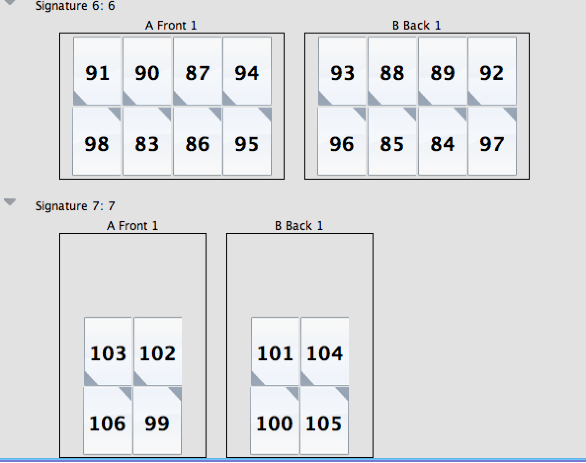

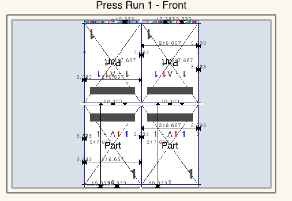

Наши допечатники столкнулись с интересной проблемой - в случаях, когда ширина печатного листа (печать с рулона) уже чем шаг обрезки (допустим 430x625), после импорта JDF, PJTF с Preps (6 и 8) в Prinergy Connect 5.1.2.3f, поворачивает импозицию на 90 градусов.
Есле ширина "Stock" более чем шаг обрезки - всё выходит хорошо.
Експорт PS, PDF на прямую с Preps 6 и 8 выходят в намеченной ориентаций.
Сопровждающие JDF или PJTF файлы PS являются правильными, как и после Refine в Prinergy.
Может кто сталкивался с такой проблемой и ее решал. Есть желание перекопать JDF и таким оброзим обойти проблему. Ресурс в виде этата присутствует. Но может я чтото проглядел в установках импорта импозиций и есть более цивилизованный способ?
Пока единственный найденый метод, работать не в последтсвий media-stock-imposition. А задать для Stock (pPressSheet size) размер девайса и далее импозиция. Но это делает работу неудобной под нашу специфику - 5 печатных машин из которых 4 разные. Имеем уйму ширин бумаг и меток на пластинах и на бумаге.
Примеры в изображениях.
