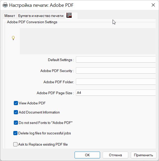

В процессе установки Акробата не установился принтер Adobe PDF. Установил его вручную, как написано здесь. Результат: в «Параметрах создания файлов PDF» пусто, и отсутствуют кнопки в правой части окна. В Интернете эта проблема описывается, но решения нигде не нашёл. Может быть, нужно ещё в какую-то папку скопировать все файлы *.joboptions?
Нужно проверить, лежит ли файл PPD в папке, и если нет, то положить его сюда: c:\Windows\System32\spool\drivers\x64\3\
В Acrobat X это ADPDF9.PPD. Найти нужно в дистрибутиве Acrobat DC где-то там же, откуда цепляли файл INF при установке принтера вручную.

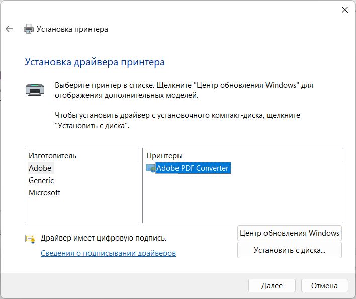

Делаю по этой ссылке. После пункта 5 у меня открывается следующее окно:
Очевидно, это остатки от старого драйвера из Acrobat X Pro. Если я устанавливаю драйвер из этого места, то принтер устанавливается именно в таком виде, как я описал. Если же я действую дальше по инструкции, то в п. 8 следующая ситуация:
  • Если я выбираю какую-либо строку и дальше «Использовать уже установленный драйвер», то устанавливается заново этот неработоспособный драйвер.
  • Если я выбираю «Заменить текущий драйвер», то в зависимости от того, какую строку я выбрал, выдается либо «Не удается найти указанный файл», либо «Истек/не наступил срок действия требуемого сертификата при проверке по системным часам или по отметке времени в подписанном файле».
