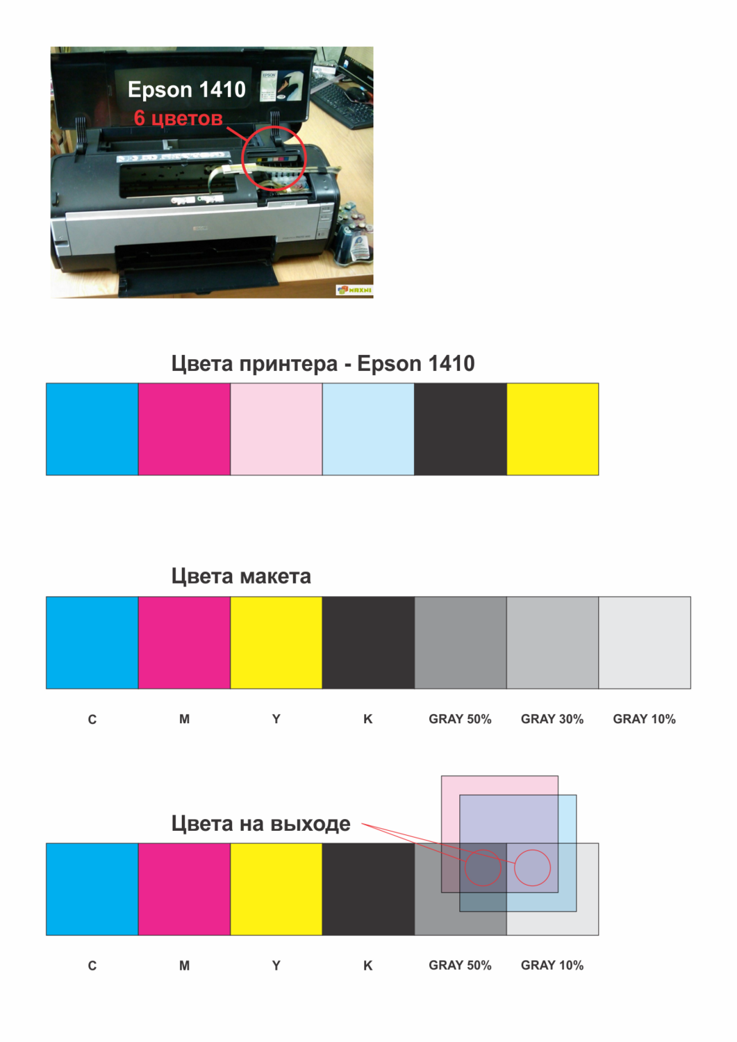

Зачем Эпсон на уровне чипа и драйвера устройства добавляет немного в черный трех светлых цветных объяснить можно: для плавности тональных переходов. Часто для этих целей используется три нейтральных картриджа, включая два светлых серых, но в данном принтере дополнительных нейтральных светлых чернил нет, Эпсон выкручивается светлыми цветными.
Ребят спасибо всем за ответы, но что то Вы слишком в глубокие дебри полезли как по мне.
У меня вылетела дюза со светлой маджентой и серый стал светло-голубым. Просто хочется взять и вытащить эти 2 картриджа. :(
Такими методами вашу задачу не решить.
И про "дебри".
Если для 2+2=4 - это понятно, а 2*2=4 уже "дебри" - то ваша задача не имеет решения... :)
Проблема не в регулировке цветов же.
Если я хочу напечатать серый, то он должен печататься только из черного картриджа, ну или на крайняк среднее CMY.
В моем случае он печатает Картридж черный + Картридж со высветленной маджентой + Картридж с высветленным цианом.
С чего вдруг он накладывает заметьте только на черный эти два цвета?
Откуда серый не серый совершенно очевидно, если бы не было этих 2-х дополнительных цветов и проблемы бы не было.
Ну так вытащите все лайты и калибранитесь в 4 цвета. :)

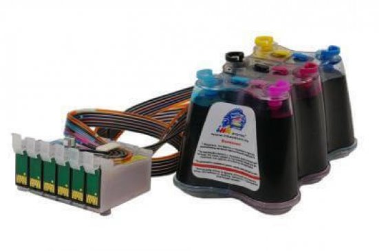

Понятие расходники чуть шире, бумага тоже вносит свой вклад. Да и судя по картинке я бы не был так уверен в оригинальности чернил.
Если использовать не самое дешевое китайское г…но, а брендовые бумаги и оригинальные чернила, то результат вполне стабилен.
Помнится, Шадрин описывал опыт работы на Эпсоне, когда в экстремальных случаях сочетания чернила/бумага уже через пару месяцев картинка теряла свой первоначальный вид…
На солнце эпсоновская водянка и быстрее выцветала.
Пигмент на солнце гораздо более стоит.
Я пользуюсь вот этими, бумаги разные. Но производитель гарантирует стабильность. И фактически, проблем с цветопередачей нет.
