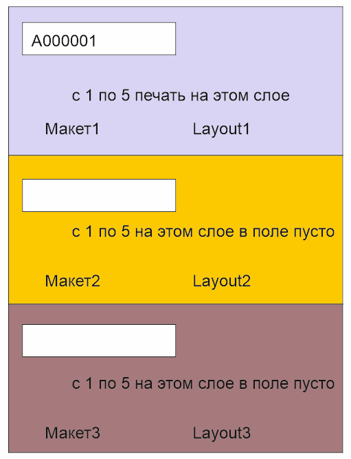

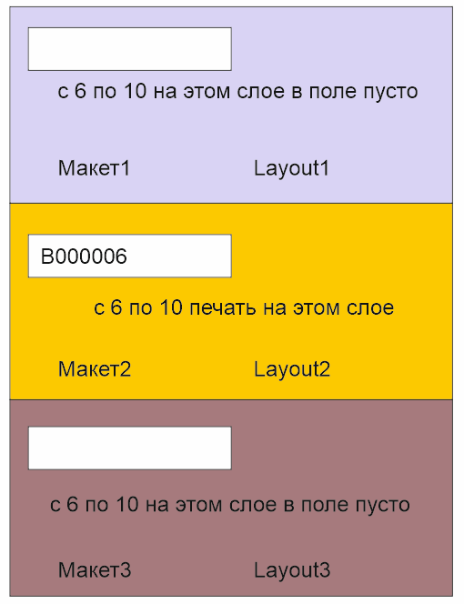

Супер, мне понравилось и скорей всего я смогу применить где то данный способ, но я не зря сказал что Layout-ов 3 штуки - 3 разных макета и (чего я не указал) 3 разных места для переменных. поэтому тут нужно что то делать с Action/Exspression для Layout-ов а что именно я как раз придумать и не могу...

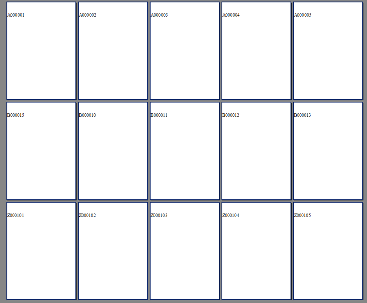

пока что понял так - от 1 до 15
конструкция разбивается на 6 веток (3 в текстовых полях и 3 в Action/Exspression для Layout)
пример прилагается

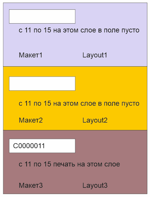

пожалуй ещё один скрин для понимания '))'

В итоге из последнего вложения у меня получается какой то бред... или ночь за покерным столом сказывается или хз...
Повторюсь - первый пример просто супер сделал то что нужно, но мне нужно что бы по указанному кол-ву в поле Record 1 of 20000 и с 2-3 Layout со своей нумерацией в пдфке в итоге получилось не Layout1, Layout2, Layout3... =60000 страниц, а Layout1 своих 20000стр, за ним Layout2 своих 20000стр и Layout3 20000стр. Просто заставить печатать Layout-ы 1, 2 и 3 не чередуясь 1 2 3 1 2 3 1 2 3.... а 111 222 333
ну так нарисуй как должно быть ... ё-моё ... как лэйауты расположены на листе.
Сейчас печатается по очереди 1,2 и 3 лэйаут на трех (1,2 и 3) разных макетах на одном листе - причем в подбор в стопку
на одной странице - ОДИН лэйаут, но на своём уникальном месте?

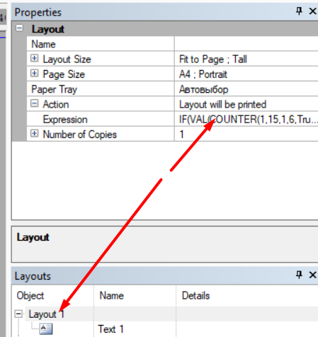

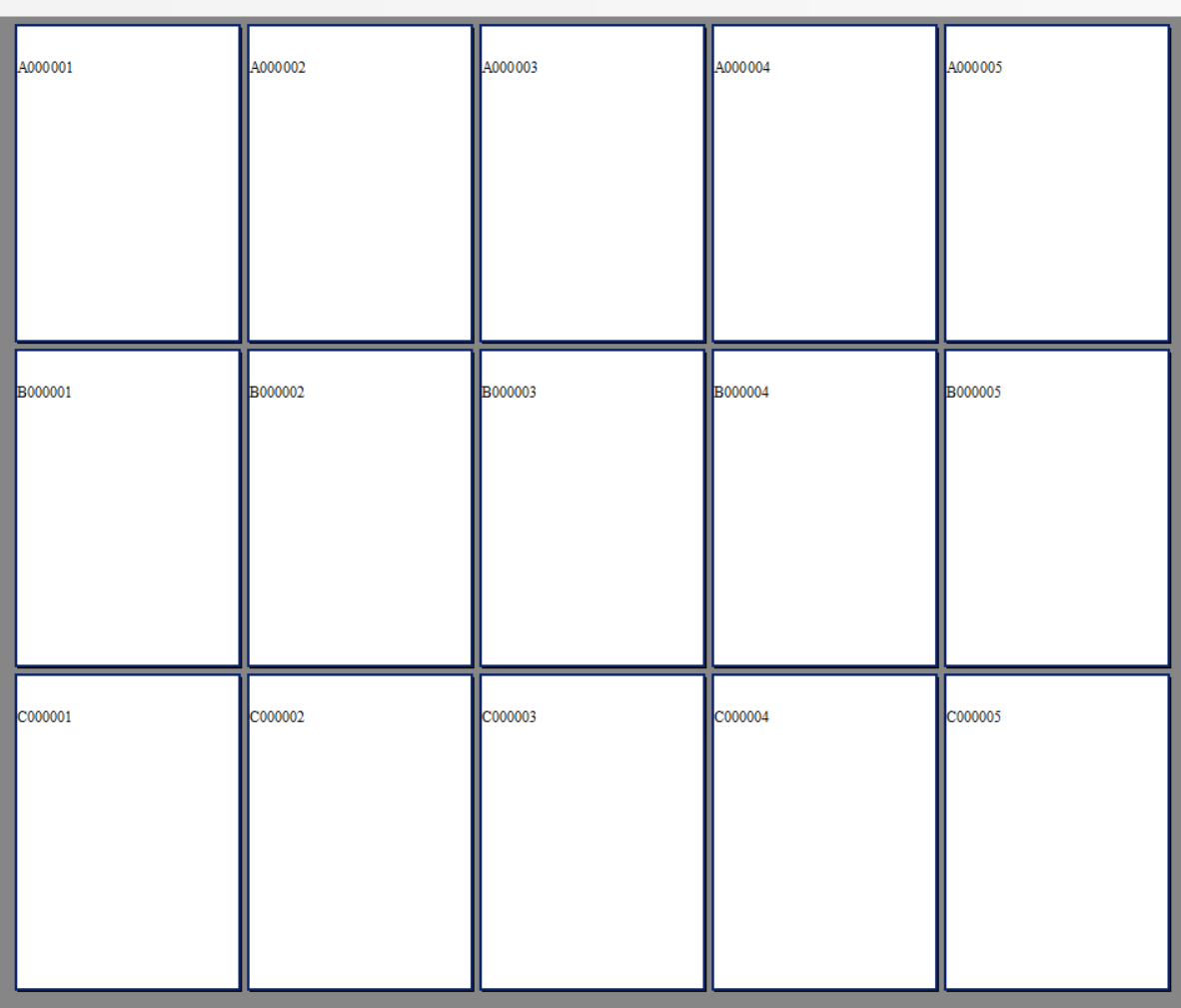

ладно ... кажется понял ... следи за руками
это результат из 3*5
сейчас расскажу с указкой - что и где
три слоя - каждый независимый со своим переменным текстом

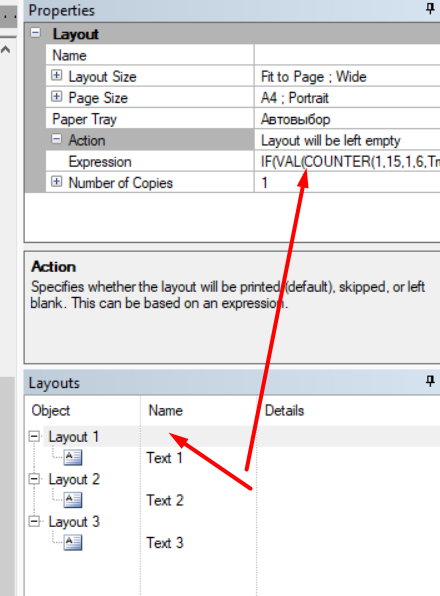

1 слой - у него в Expression
IF(VAL(COUNTER(1,15,1,6,True)) <= 5, Print,Skip)
обрати внимание - конец счётчика - общий для всех трёх слоёв
2 слой
IF(VAL(COUNTER(1,15,1,6,True)) >5 AND VAL(COUNTER(1,15,1,6,True)) <=10, Print,Skip)
3 слой
IF(VAL(COUNTER(1,15,1,6,True)) >10 AND VAL(COUNTER(1,15,1,6,True)) <=15, Print,Skip)
