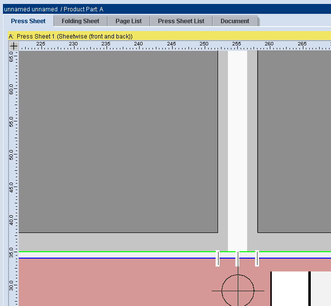

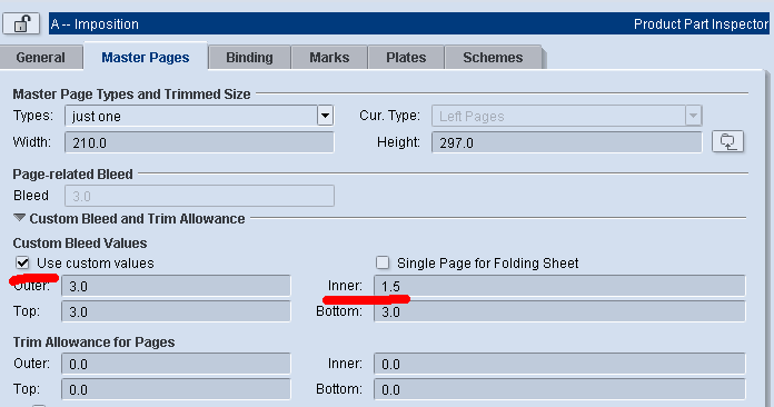

Здравствуйте! Проблема следующая. Когда делаем монтаж на КБС, при выборе схемы фальцовки в месте корешка мы ставим припуск 1,5мм на сторону. В схеме, цифра 3 ставится.
И при монтаже, котором иллюстрации навылет, всё равно в месте корешка, хоть там и задан припуск 1,5мм, и в файле припуск есть - всё равно белая полоса в корешке. Я думал, расширяй не расширяй припуски - всё равно будет белая полоса - это немцы так задумали под клей в корешке (чтоб он ложился на читую бумагу а не на краску).
Но оказалось у некоторых сотрудников, этой белой полосы нет в монтажах, то есть припуск 1,5мм в корешке берется из припуска файла - то есть не белая полоса и часть цветного макета.
Почему так? Может настройки сигны разные. Монтажи все делают одинаково. Но при одинаковых закладках монтажа - разный результат. Может дефолтные настройки разные. Помогите пожалуйста, кто в курсе

Трантор, смотри какая ситуация. Первый скрин у тебя верный. Но в том случае когда появляется белая полоска, в Page inspector почему-то 1,5мм слетает на ноль. Не пойму почему. И не всегда.

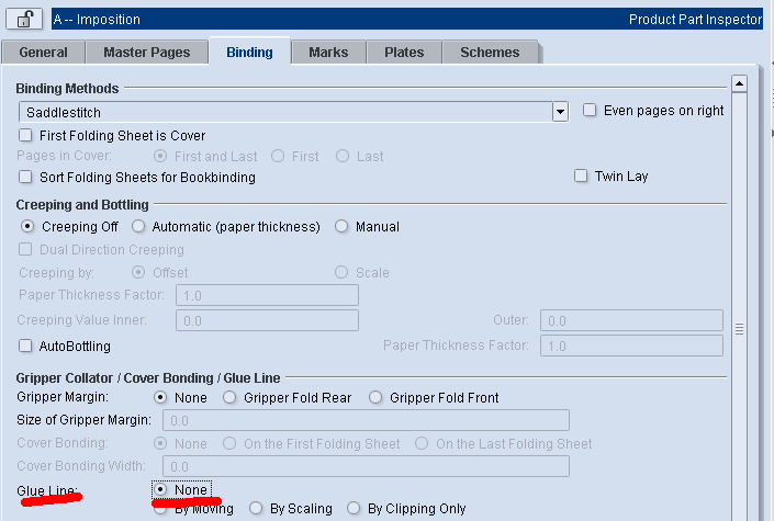

И в третьем скрине, у вас как раз и не встык. И биндинг -то нужно не сэддлстич ставить а перфект биндинг (КБС)
Возможно какие-то значения придется еще раз ввести руками заново. Так бывает, что где-то слетает. Не только в данном случае, а вообще. Ничего не поделать - глюки.
а перфект биндинг
Это не важно. Биндинг - всего лишь способ нумерации полос под крепление.
