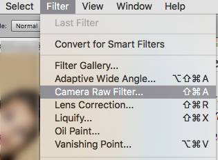

Filter\Camera Raw Filter подойдет?)
Интерфейс почти 1в1 )
Скорее всего не подойдет, фотошоп верен традициям, все вручную.

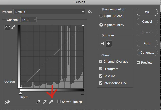

Вроде как размер пипетки всегда задавался настройками инструмента пипетка. Выставьте нужный размер перед вызовом окна Curves/Levels.
Если RGB, то скорее всего Вам см. скриншот.

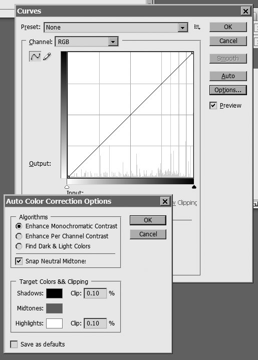

Спасибо! Это как раз и есть то, что я подозревал. Как я понял из статьи, инструмент работает только в узком диапазоне яркостей серого. То есть, бесполезен в большинстве случаев, если в исходной сцене не было такого цвета или доподлинно неизвестно, в каком месте он был. В идиллии, нужно бы использовать серую мишень при съёмке. Но, если есть такая возможность, то ББ можно установить по мишени прямо в камере... :) Кстати камеры, во всяком случае всё, что у меня были, в отличие от PS, прекрасно создают пресет по любой нейтральной мишени, например, по листу писчей бумаги или бумаги с чёрным текстом.

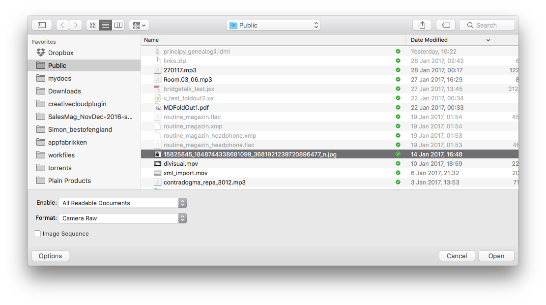

Диалог 'open file' обычный, выбрать файл, потом сменить формат на camera raw. У меня тоже cc2015 на скриншоте

В любом фотошопе Open As.
Там в диалоге выбрать тип Camera Raw и открываем нужный файл.
Причём, этот выбор запоминается.
