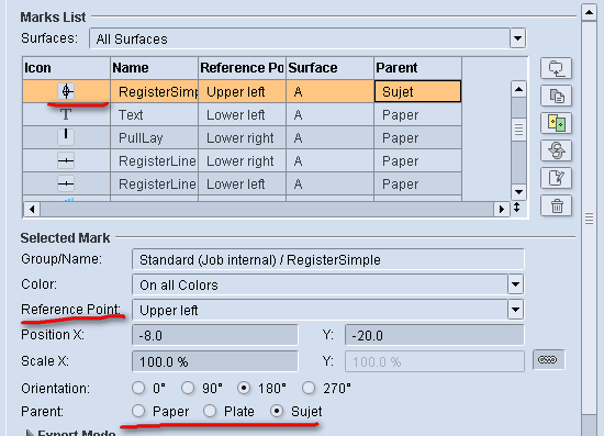

и по какому принципу осуществлеятся привязка приводных крестов и меток к изображению, она центрует его не по импозишину, а по изображению
См. криншот.
(центральные приводные кресты смещаются, так-как епс ложится не по крестам а с уходом в сторону).
А приводные кресты желательно центрировать по бумаге.
Галочка стоит на сюжете и, мне кажется, так более логично.

Поясню, делаем темплейт, далее при его создании ставим марки (шкалу, приводные кресты, текстовку), привязываем к изображению, сохраняем. Делаем кол-во полос и нумеруем (кол-во по вертикали и горизонтали). Начинаем собирать спуск, для этого берем два епса с метками реза (пришли от заказчика) и бросаем на дистиллер, получаем пдф (который и собираемся пихать в Сигну), проходим все этапы и... данный пдф, уводит на спуске в сторону, т.е. Сигна не выравнивает его по Иллюстраторовским крестам, а уводит в сторону (не видит медиа-бокса), мы ловким движением руки задаем чтоб центровала по центру изображения (при этом изображение явно уходит на миллиметр вверх и вправо), а вместе с ним и приводные кресты, причем на миллиметр по горизонтали и только центральные. Центральные - это верх и низ по широкой стороне листа, там где шкала и клапан.

1. Сигна по умолчанию ровняет изображение от левого нижнего угла тримбокса, а в отдистиленном епсе трим бокс равен медиабоксу.
2. Если после центрирования картинка все-равно не стоит по центру листа (1up), то проблема, вероятно, в епсе — фактический центр медиабокса не совпадает с крестами.
3. Насчет ухода приводных крестов не понял. Если вы не двигали сюжет, они не должны уйти.
