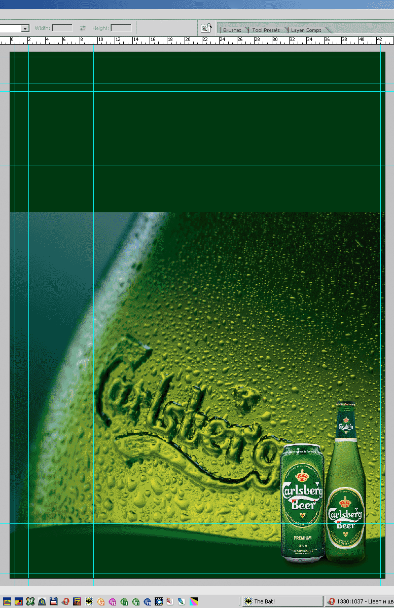

Добрый вечер, коллеги!
В аттаче конкретная работа, конкретной типографии, где "всё по науке" -- профайлы машины, цифровая цветопроба и пр.
Как видим, в изображении вверху большая зеленая плашка. Ребята вгоняются в плашку, но бутылка при этом "не садится". Если исключить возможные отклонения от тестовой печати, то это проблема 2-10 градусов, поскольку площадь плашки много больше 25 см2. Это тот самый случай, когда препресс, действующий по стандартной схеме, садится в лужу, а типография победоносно произносит свое коронное "фигня вся эта ваша калибрация с профилями!"

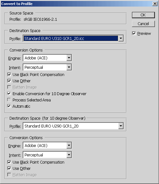

Полагаю, коллеги, давно назрела необходимость дальнейшего продвижения CMS по пути разделения на 2-х и 10-градусную конверсию. На сегодня, ни одна из известных мне программ не предлагает того, что я попытался изобразить во втором "скриншоте". Этот скриншот -- плод моей фантазии и надежд. Так бы я хотел видеть CMS, скажем, следующего Фотошопа и иже с им в CS3. :)
Однако ж, на сегодня только Profile Maker позволяет построить 10-градусный профайл.
    185.9 КБ · Просм.: 981
    13.3 КБ · Просм.: 762

Здравстуйте, коллеги.
Хотелось бы несколько прояснить ситуацию. Я тот самый препресс, который сел в лужу. Но лужа находилась в другом месте нежели указал Алексей. Просто-напросто криво откатали тесты. И картинка физически не могла попасть в цифровую пробу: профиль-то левый получился. Попадание в плашку имело место путем сильного увеличения плотностей (до 2.2 по черному). А бутылка содержала слишком малые площади запечатки и увеличение плотности сказывалось минимально.
Вот такая история.
