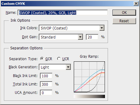

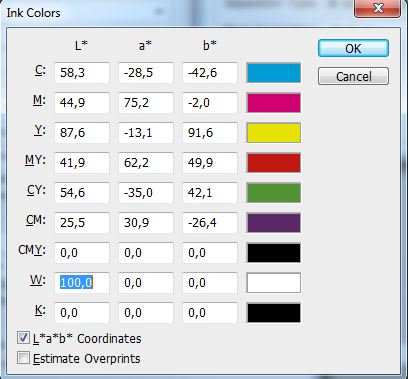

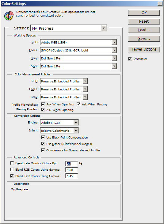

Не буду отправлять учить мат.часть, но как раз профиль и влияет. Фотошоп отображает цвета в соответствии с профилем, не нравятся стандартные, то можно построить свой профиль хоть для дальтоников. Если нравятся фотошопные профиля, то вместо swop можно сделать custom inks, черный в абсолютный ноль, оверпринты с черным тоже.
    35.8 КБ · Просм.: 910

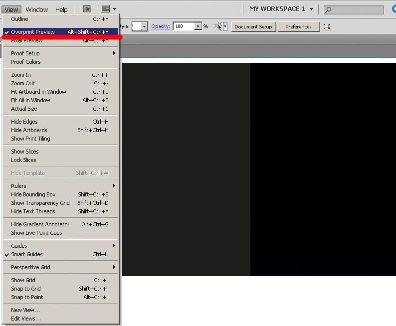

Опция имитации чёрной (0/0/0/100) плашки зарыта где-то в настройках
"Просто" черный (0/0/0/100%%) и "богатый" черный (~60/40/40/100%%) это два разных цвета и Photoshop это "по-честному" отображает. А вот AI/INDD цвет "имитируют", чтобы увидеть реальный цвет, включите там overprint preview (Alt+Shift+Ctrl+Y) и вы увидите ту же картинку:
И никакие профили и настройки здесь не помогут. Для Phtoshop'a два разных цвета -- это два разных цвета.

Автору: нет в шопе такой галки.
Сомневаетесь — или по цифрам, или поставьте на время сомнения стандартный профиль "Photoshop 4" или 5.
Результат будет на лице на экране.
У меня, как и у всех остальных со сквозными настройками, два чёрных везде прилично отличаются.
Вам уже посоветовали калибровать монитор, если разница не видна.
Или проверить — действительно ли единый профиль выставлен во всех приложениях.
